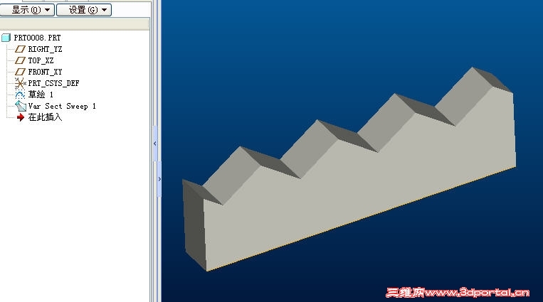

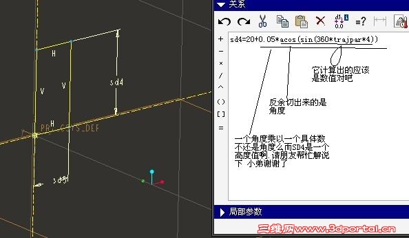

8# ganyiwei    对函数在PRO/E中的应用本人很迷惑.从数学上看关系式理解不了  还请讲解下好 1.jpg 1010241415c37025fc49e671ca.jpg

正弦函数波形变化4次,trajpar是参数沿着轨迹从0变到1,acos 函数值范围是 [0,π]
7 ~: T# B6 ~' @$ G
& X% K9 V5 ~( {% H也就是sd4=20+0.05×n,其中n的变化范围为【0,π】,一阶线性方程,但是这个n是有周期性的(由上函数关系式决定的)。

按楼上说的acos函数值范围是[0,π]来讲的话  小弟能明白.可arcos 是反余弦得到的值是角度

另: PROE 里,acos函数值范围不是[0,π],  而是数值0~1801 b2 d& `1 \$ G* s' _4 k7 E
这是软件系统和数学定义的不一样的地方!
