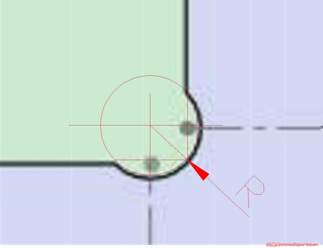

& K# h/ A/ d3 ~, v; s请教下钣金人士,我是做烤炉钣金的
: Q* Z7 B- f; V3 y- a; l% E: a在做好钣金展开后在折弯处一般要加上圆角以方便镭射或等离子切割。# \4 a" k* Y& s7 r) w9 H' z3 x
在这里我请教下 这个圆角是做成多大?请大家做下 最好能给个图片说明下  ?. W# q8 k+ a8 k8 ?) z1 J. o; L  K
( m3 Y: \$ z/ f) B+ G" j我是以折弯线交点为圆心;折边延长线交点为圆上的点;画圆,然后拉伸切割,如附图,不知道对不对?请大家赐教,赐图。谢谢~
发表于 2010-10-24 21:48:42 | 显示全部楼层 来自: 中国广东深圳
与钣金厚度相关

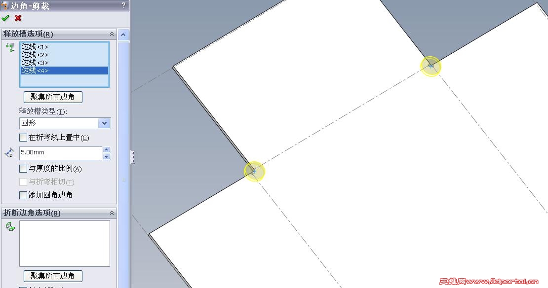

发表于 2010-10-25 19:01:22 | 显示全部楼层 来自: 中国重庆
还用得着自己画出图去拉伸切除吗?钣金平板模型中用“边角处理”就可以。
发表于 2010-10-26 20:29:50 | 显示全部楼层 来自: 中国河北保定
未命名.JPG 边角剪裁,确实不错,上图

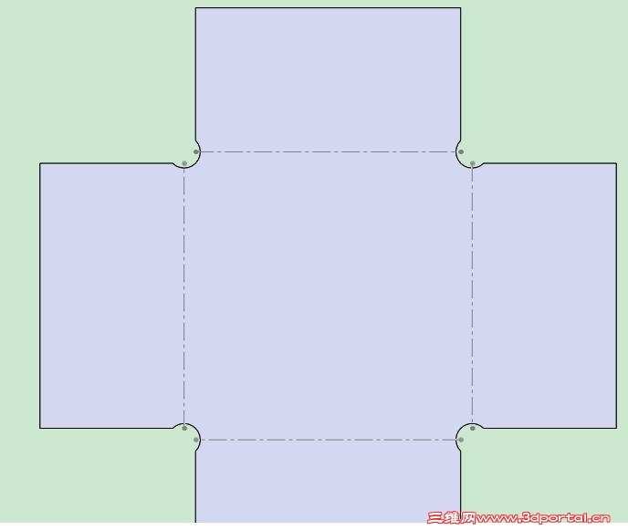

发表于 2011-5-1 18:27:37 | 显示全部楼层 来自: 中国广东韶关
这4个是工艺孔吧。看板厚

发表于 2011-5-3 19:57:11 | 显示全部楼层 来自: 中国江苏苏州
不知道我说的对不对。。。楼主你是不是理解错了,那边开孔不是为了方便镭射切割啥的,是为了防止干涉,因为折弯的话,那里会有挤压变形,不留工艺口的话容易发生干涉。不需要拉伸切除,大小一般随意的,数冲的话板厚的1.5倍吧,镭射和板厚一样就行了。SD出图的话,设定好缝隙,然后边线法兰的时候点去除边角处理就行,会自动消除的

发表于 2011-9-9 08:31:12 | 显示全部楼层 来自: 中国福建厦门
典型的工艺孔把。。。具体要看实际机台的加工需求!
