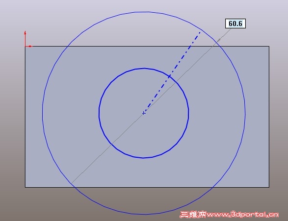

不知道把那儿摁了 原来的那个尺寸标注有R变为方框 很不习惯  请问如何将方框变为直径或半径符号。。。
 楼主| 发表于 2010-10-24 22:16:20 | 显示全部楼层 来自: 中国四川宜宾
问题只是在画确定之前   标注后是正常的

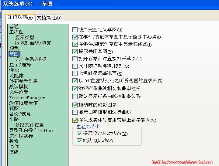

如图,选项→草图→去掉“在生成实体时用荧屏上数字输入”的复选框即可

 楼主| 发表于 2010-10-27 12:28:53 | 显示全部楼层 来自: 中国四川宜宾
非常感谢   问题解决........
 楼主| 发表于 2010-10-27 12:30:02 | 显示全部楼层 来自: 中国四川宜宾
3# qiyuezhuifeng + ]& S) n$ d+ S  a- s
非常感谢   问题解决........
