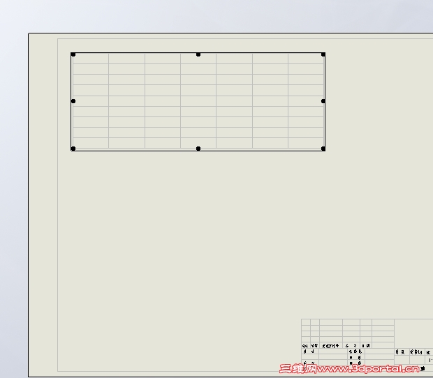

有无宏能将将外部的Excel数据导入SW工程图) W* N* Z8 l2 C
4 R+ {+ s/ P+ f0 T, q0 q% e7 I步骤为:1、打开Excel,并选中要导入的数据9 o% D3 P9 y& X4 Y1 P+ K
1 u  h7 W+ p5 i) `5 z& n. \2、转到SW中,运行宏
- b- r. Q! A1 v, y- j/ b! i$ \4 U3 S: Y  i) z
3、得到如图的表格

1、没看见图啊! G5 a5 ~: f/ [$ r# X) \
2、是明细表么+ o" @, c- l3 |6 X  ?' }
3、能吧,要创建Excel的 ActiveX 对象

干吗要运行宏?直接Ctrl C  在工程图上Ctrl V!

如果你要插入完整的Excel表,不用宏就可以。
' m/ F6 x0 ~% F+ f7 c( O如果是部分,要创建Excel的ActiveX 对象。. b& K) g# C+ n8 G0 b3 E& R# k
2 E' ^$ ^% L6 V/ o7 t
在d盘存个excel文件,名字为Book1.xls4 ?5 q. I& G  n" f# L; _$ T/ o
Dim xlapp As Excel.Application8 ]7 y% N1 }2 a
Dim xlbook As Excel.Workbook* X, @+ |  I6 y0 B2 z
Dim xlsheet As Excel.Worksheet( w& a6 {$ }$ A2 \
Dim s As String
0 I% l1 X7 f; A- z& Z" M( M0 M$ S! FSet xlapp = CreateObject("excel.application")' T& s0 @, l. v+ k3 x9 C. c
xlapp.Visible = False4 A1 h+ T( {$ c1 B- i6 P
Set xlbook = xlapp.Workbooks.Open("d:\Book1.xls")# O8 P# m* W9 R8 J1 R" U# |
Set xlsheet = xlbook.Worksheets("sheet1")
: c& A& P# H9 m4 ms=xlsheet.Cells(2, 5) '读取第2行,第5列5 |7 l7 E0 l( k2 M, o
MsgBox (s) '现在可以用这个s了" M# T% S1 }$ R" m: `- s" W
xlbook.Close
3 R; L7 l, v& X1 C- c' g. sSet xlapp = Nothing
chenjun520601 + 5 技术讨论
发表于 2010-10-26 10:03:27 | 显示全部楼层 来自: 中国北京
我不知道你要把读出的数据放在sw哪里
