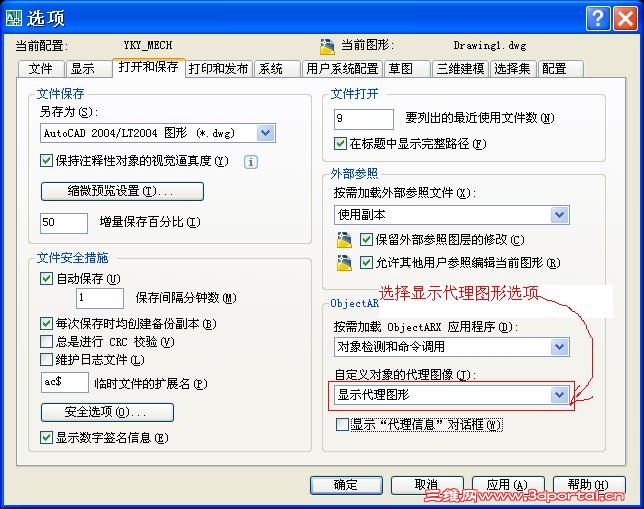

各位高手 今天我又遇到麻烦了 不知怎么解决  我用机械工程师2004画的图  打印完之后 所有的粗糙度符号都没有打出来  这是什么原因啊  郁闷不已

当用机械工程师CAD绘制的图形在没有安装机械工程师CAD中环境中打开并打印时,要按附图那样设置,同时,打开是出现显示与否代理图形提示时,选择显示代理图形项,而后进行设置打印就能正常显示二次开发软件绘制的所有对象。

# Y- R0 J" z  U  t0 _$ P' X$ i& c非常感谢!
