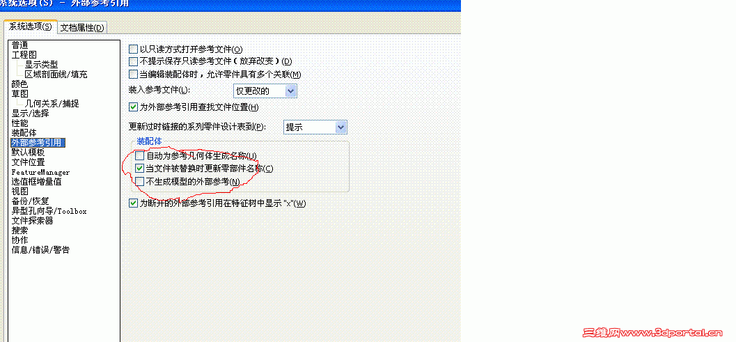

发表于 2010-10-31 15:51:55 | 显示全部楼层 来自: 中国香港
圖中選項打勾后應該可以解決

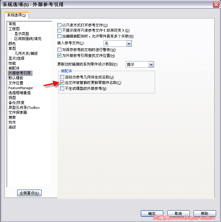

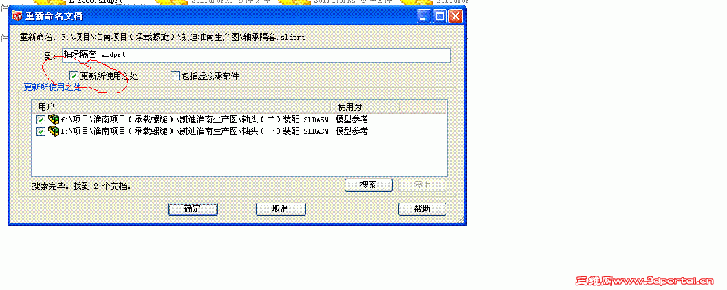

发表于 2011-12-15 10:20:08 | 显示全部楼层 来自: 中国江苏扬州
第一种可能: 1111.GIF 选项——外部参考引用——当文件被替换时更新零部件名称,没有勾选" [( [+ p* w$ ^8 e1 h2 }7 l4 o
第二种可能: 22222.GIF 更改名称对话框上,更新所用之处没勾选; B, ^( V" o* E/ E6 Y6 _2 @
第三种可能:以上两种可能成立的情况下,更改名称时没有关闭装配体
& [% b% T6 K4 I- s. R0 S否则应该不会出现你所说的情况
