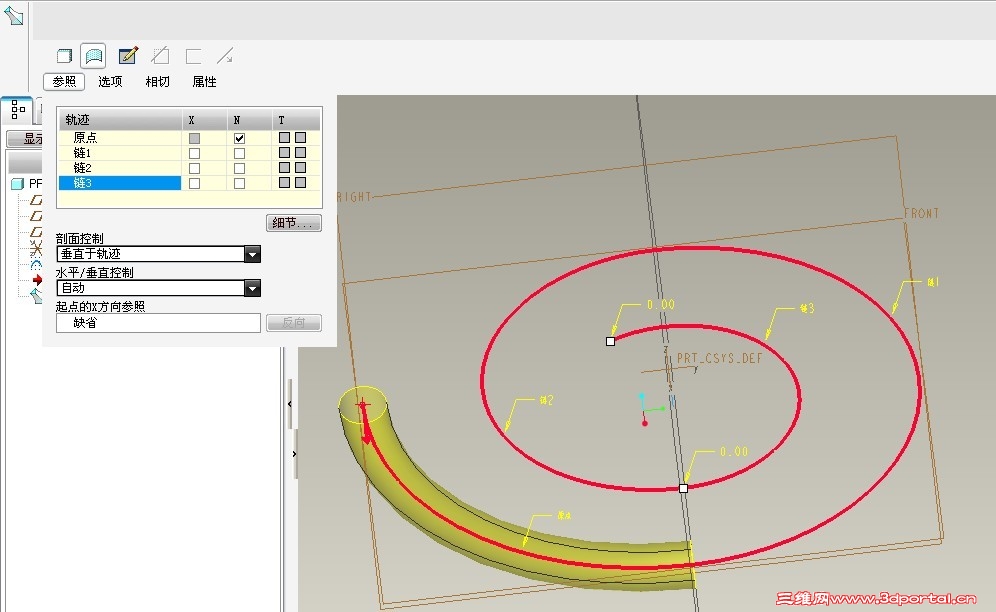

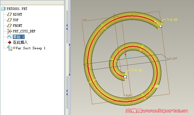

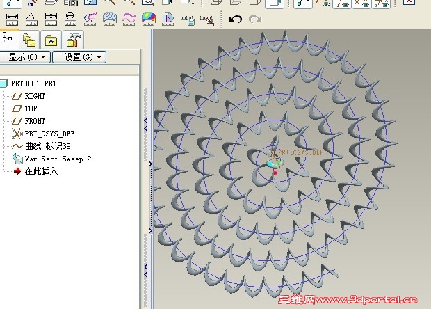

可变扫描中轨迹是几个圆的相切点修剪出来的每个接点都相切.可为什么做VSS的时候做出的只是开头的那条链?用扫描就没问题.可是我想要截面变化的.扫描截面不能变化是吧? 0.0.jpg

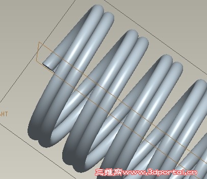

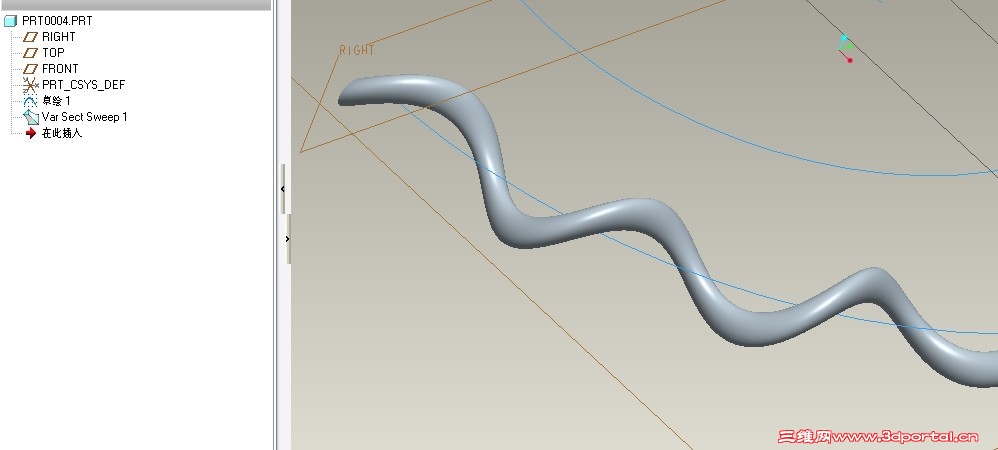

: v. o1 S$ z: ~1 [2 M还有请问我要把他画成这样子 .0.0.0.jpg 可是他的面明显已经扭曲.想要达到这种面效果 3.0.0.jpg 怎么弄?也要弄出双丝扭曲

 楼主| 发表于 2010-10-25 16:07:51 | 显示全部楼层 来自: 中国山东青岛
2# wod861210 面已经严重扭曲了我想要面是螺旋扫描那样一样滑顺

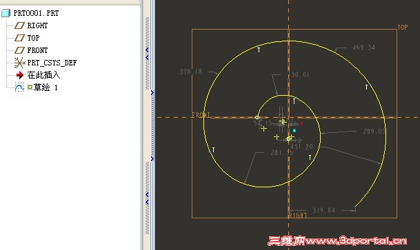

 楼主| 发表于 2010-10-25 16:37:27 | 显示全部楼层 来自: 中国山东青岛
轨迹我知道怎么选了  按住SHIFIT键就行了.可后面的问题怎么解决呢?

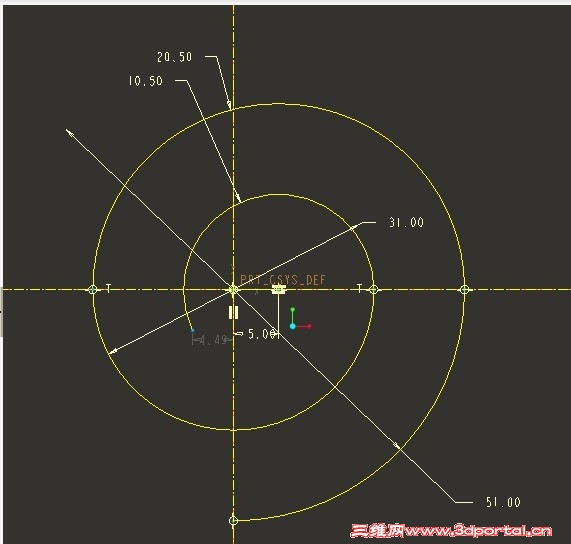

 楼主| 发表于 2010-10-25 17:01:13 | 显示全部楼层 来自: 中国山东青岛
给你个轨迹的PART吧4.0的

发表于 2010-10-25 17:02:31 | 显示全部楼层 来自: 中国广东中山
轨迹我知道怎么选了  按住SHIFIT键就行了.可后面的问题怎么解决呢?/ B. t% [, J% \- `) F* H" h
Q初行者Q 发表于 2010-10-25 16:37 http://www.3dportal.cn/discuz/images/common/back.gif
- C$ o3 X; p' \2 N5 m2 q- T. ]7 o7 T
可以的、如图、你没相切、这里

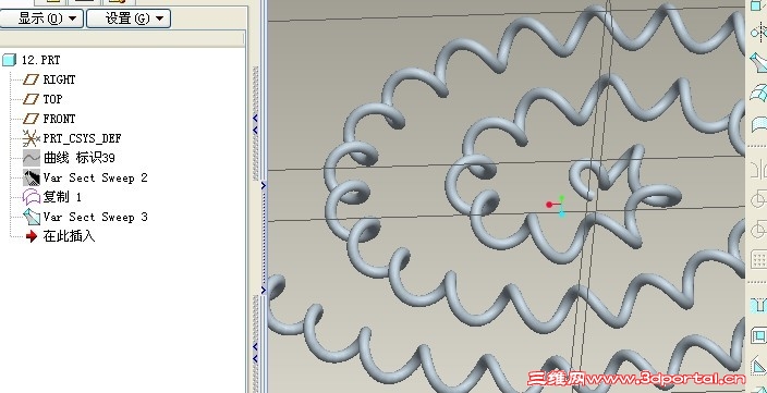

发表于 2010-10-25 17:12:50 | 显示全部楼层 来自: LAN
先做出曲面, 取曲面边线扫描/VSS就不会变形了.
发表于 2010-10-25 17:14:58 | 显示全部楼层 来自: 中国广东中山
本帖最后由 wod861210 于 2010-10-25 17:16 编辑 + Q, |' u( t: X; _3 _
; q, e: w: K4 f1 q% u4 T没错、这样更好、很光滑
12.prt.rar

发表于 2010-10-27 14:46:11 | 显示全部楼层 来自: 中国湖南株洲
这个 轨迹要相切的  自己再检查下吧
