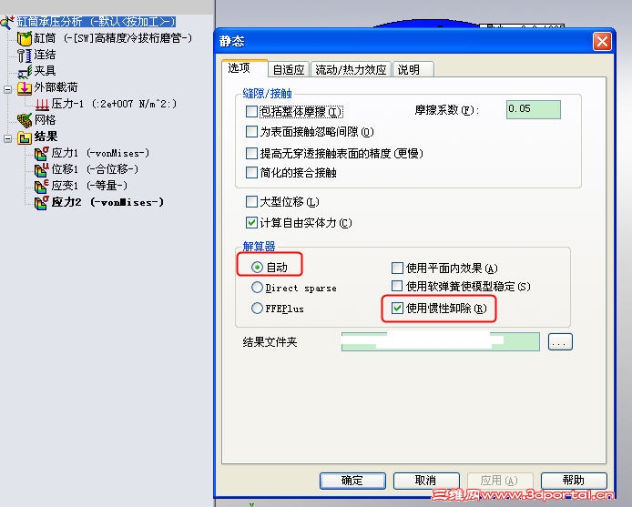

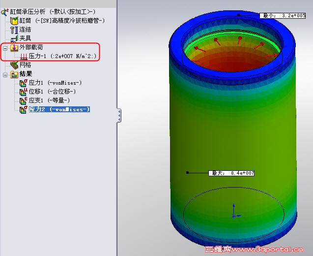

如题,我想分析,油缸在试验时,承受某一压力(比如200BAR)进行保压时,缸筒的受力情况.
, q: `$ |! L$ w# P# v2 s我的做法是:给缸筒内壁施加200bar的压力,在算例属性设置:使用惯性卸除(因为缸筒没有外界的约束条件),然后RUN
' q5 S; B/ W. J, v$ A请问我这样分析妥吗?我认为是可行的,想和大家探讨一下。
) s& Q" u( m, V& E具体:如图

发表于 2010-10-25 14:09:16 | 显示全部楼层 来自: 中国四川德阳
应该还有轴向力。

3# hhyjs 7 @! a6 H' R/ R* U2 `
呵呵,好久不见啊,你说的轴向力指的是?是不是还要考虑压力作用在前后端盖的情况,但是如果考虑前后端盖,那么可能要回到装配环境分析了,8 Q( R/ G8 C: X5 x) G( n( {
这样计算难度加大,计算会很慢了,有空我也试试考虑缸筒前后端盖的接触关系,这个油缸,前后端盖和缸筒是螺纹连接的,又要牵扯到无穿透方面,
+ e2 Z) J# A' c0 H) v+ p! s这样就慢了。
: o# k% J( O5 h呵呵谢谢你回复。

发表于 2010-10-25 16:41:05 | 显示全部楼层 来自: 中国安徽马鞍山
仅分析缸筒,应该是没有问题的。
发表于 2010-12-11 23:46:55 | 显示全部楼层 来自: 中国北京
注:以下内容为转载。& j8 E2 J5 H4 e
1。惯性卸除:由于有计算误差,程序在计算中会有微小的不平衡力出现,如果模型没有完全约束的话,就会有微小的扰动出现,尤其是受内力自平衡的分析情况,如煤气罐的分析,只受内压力,这样就可以使用惯性卸载消除这些微小的不平衡力,使模型稳定分析继续进行2 [- S& f- I/ @- P2 k% Z; b/ X
2。是用软弹簧:给自由的面或节点添加很软的弹簧(软到对变形没有影响)来消除由于计算误差带来的刚体运动,如发射中火箭与太空中的神州七号
$ s' X; l- N' e! l! Z5 q1 C8 ?- A。使用平面效应:在模态分析中考虑载荷对分析的影响。
) v) ?9 }+ ?4 \( r$ J, o' U) w使用惯性卸除和软弹簧都会带来计算的误差,有时候会使计算偏差很大,应力出现不均匀情况,是用真实的约束会更好。
发表于 2010-12-12 17:45:44 | 显示全部楼层 来自: 中国新疆乌鲁木齐
把缸筒剖切,用对称约束分析
