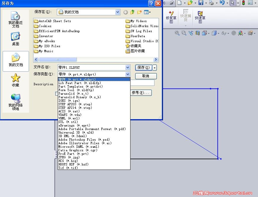

SOLIDWORKS里的草图(也可能是3D草图),能否转为cad文件?

发表于 2010-10-26 16:11:20 | 显示全部楼层 来自: 中国辽宁营口
 楼主| 发表于 2010-10-29 07:06:24 | 显示全部楼层 来自: 中国北京
另存为,选DWG格式即可
& q2 X$ [, |9 {" J5 L: s营口制造 发表于 2010-10-26 16:11 http://www.3dportal.cn/discuz/images/common/back.gif
3 m1 ]5 Y. ~4 O5 `
% V4 l0 l3 [% [. O为什么我的另存为中没有dwg格式呢,兄弟能不能截个图上来呀。我是指草图的,不是工程图,因为3D草图在工程图中变为二维的了。

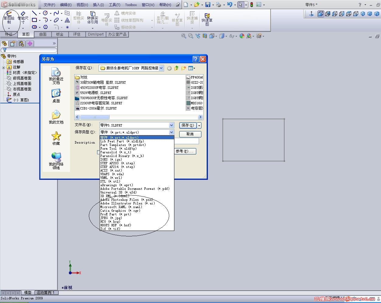

8楼的兄弟,为什么我的SOLIDWORKS没有呀,你的是哪个版本的?麻烦兄弟给解决一下
发表于 2010-10-29 11:40:27 | 显示全部楼层 来自: 中国北京
你要退出草图模式,也就是你画图的时候没有有过像拉伸等三维命令,直接就进入草图模式,才能存成DWG格式,否则只能转成工程图才能存成DWG格式。

  u6 q: P' x* C  B- e$ d3 u) ^楼上,我是退出草图,然后另存为,就是按照您说的那样操作的,为什么还是没有呀?我用的是solidworks2009 SP0

发表于 2010-10-29 23:29:49 | 显示全部楼层 来自: 中国江西九江
2010版本的新功能!  看来要跟上时代了
: M, ]+ U8 a" \  s+ @我的该换了!
发表于 2010-10-30 08:35:17 | 显示全部楼层 来自: 中国山东烟台
刚才试了一下,确实sw2010有此功能。
发表于 2010-10-30 09:48:16 | 显示全部楼层 来自: 中国江苏无锡
2010的版本可以的,是新增的功能
发表于 2010-10-30 20:14:26 | 显示全部楼层 来自: 中国山东济南
是的,我就是在SW中直接保存为DWG。
