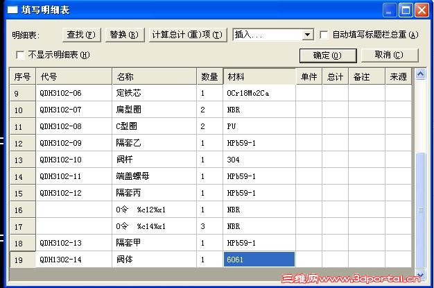

/ J6 ]8 I& A4 o) c5 W8 E5 u我用的是2007企业版的,在做装配图时,明细表为什么只能填入19项,剩下的怎么将它填进去?谢谢
/ j0 P8 b3 h  p+ E7 t 明细表.jpg

剩下的你没有生成序列号当然是填不进的。

我们这里没这个问题,另外,告诉你一个简便的方法,预先不必填写,在Ecele里做好文件,直接拷贝粘贴到明细表里就可以了
 楼主| 发表于 2010-10-26 07:58:07 | 显示全部楼层 来自: 中国浙江宁波
谢谢各位,问题解决了
