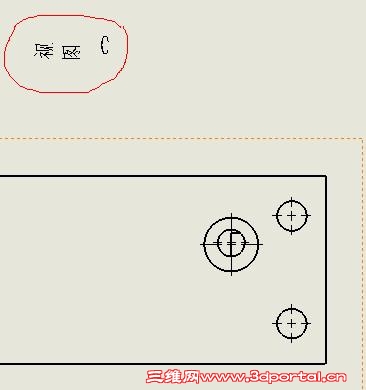

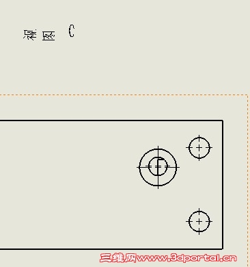

“视图”两字是倒的,怎样才能放正。
发表于 2010-10-25 19:55:12 | 显示全部楼层 来自: 中国江苏镇江
唉!这这怎么能叫颠倒呢?这是字体选错了。你选了带“@XX”的字体,请将下拉框往下拉,选一个不带@的字体就行啦。
 楼主| 发表于 2010-10-27 20:11:50 | 显示全部楼层 来自: 中国福建三明
谢谢四楼的回复,非常管用。。。
