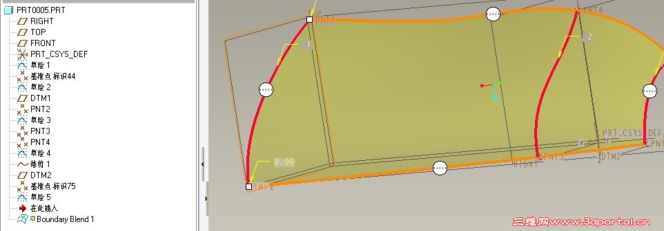

边界混合约束不了 (是不是有的 曲线混合后就会出先一些死点?无法约束也是正常么?)没办法最后镜相合并把尖点部分切了又重新混合. ADSADASDASDASD.jpg 4.0版本PART

曲面边界达不到G1/G2/G3连续的要求。

1# Q初行者Q 0 E. [& A0 f4 J( k* t- a. {
想约束面、就的先约束线、、、、、、、、、线没达到要求、面怎么能达到要求
