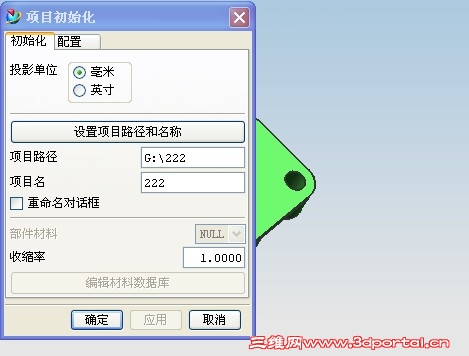

如图:UG4.0注塑模向导进入后,部件材料无法选择。如何修改设置?本人百度了一下,有的说要装载一个什么模块,小弟初学注塑模,恳请各位前辈指教!谢谢!

Moldwizard(MW)模块是要单独安装(大多是下载一个相匹配的MW解压后复制到UG的安装目录(替换原来的MW即可))。

谢谢2楼的回复,但我从网上下载了该模块覆盖后 ,却发现一加载模型就自动退出,我是在迅雷搜搜下载的(http://www.gougou.com/search?search=%4d%6f%6c%64%77%69%7a%61%72%64&restype=-1&id=55&m=1第6个),我的UG版本nx4.0.4.2
, s1 ]0 P8 I  R; u$ J* L2 _恳请大家指教!谢谢!
