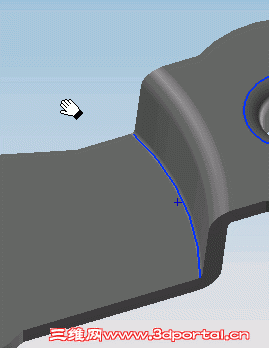

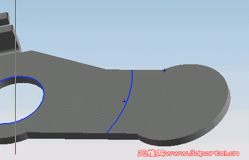

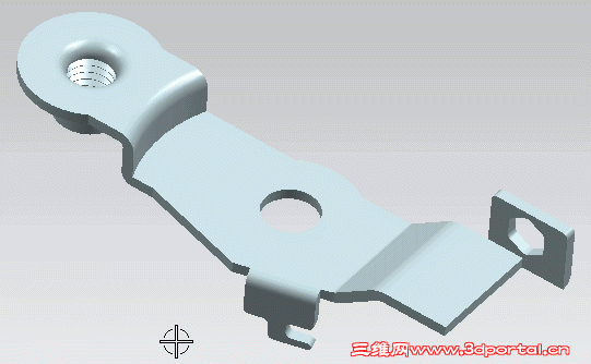

[已解决] 求助高手指教NX7.5的钣金问题?急
发表于 2010-10-25 19:50:57 | 显示全部楼层 |阅读模式 来自: 中国山东泰安
本帖最后由 weidajixie 于 2010-10-26 12:59 编辑 : r4 ]1 V# x* j" q0 q# i" l/ G
" x% V2 ^1 V$ Y$ \4 o. {6 A/ ^9 T请高手看一下,在NX7.5钣金模块里用什么工具做出来。
6 Q/ z: ~, }6 H$ p8 C5 Z& D; a& t9 W9 P. U
0 v+ ]$ Z: E$ \0 e* f谢谢

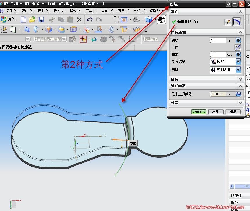

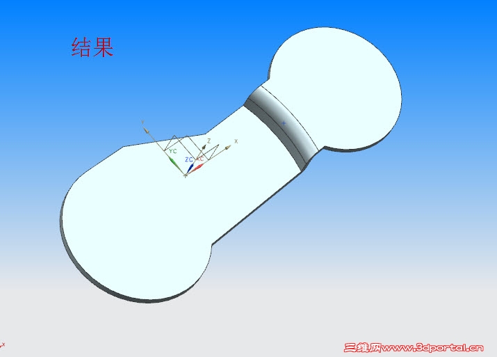

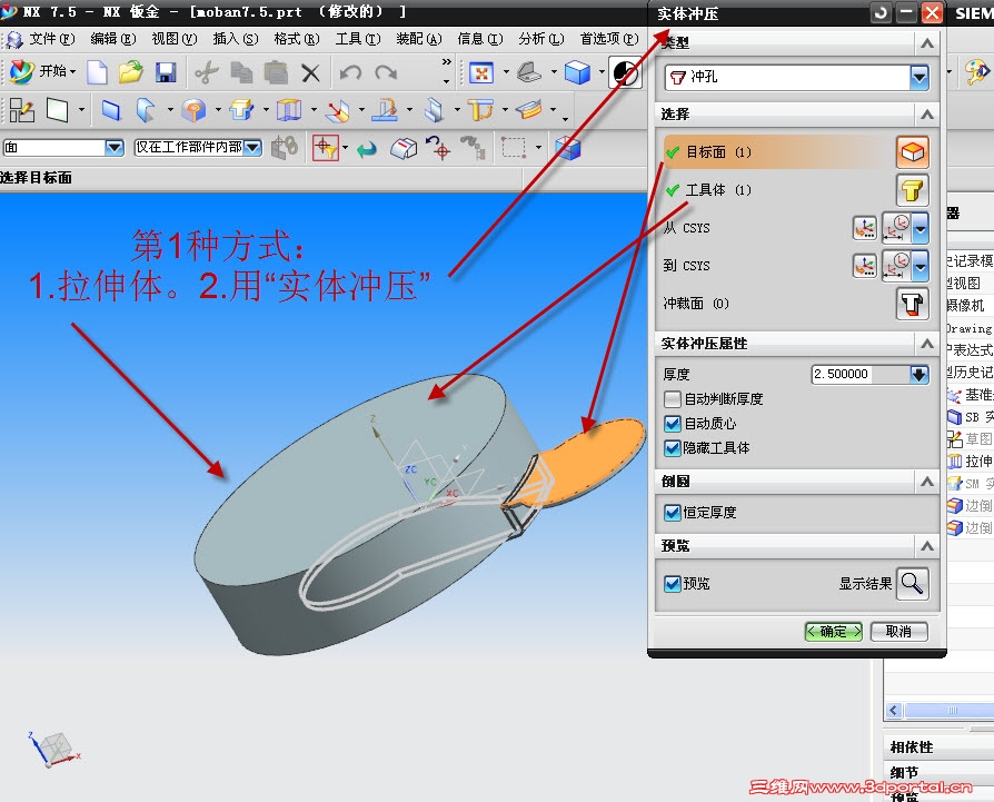

发表于 2010-10-25 20:54:27 | 显示全部楼层 来自: 中国四川广元
