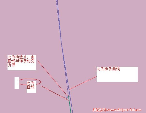

[求助] 当直线与非规整曲线作相切约束时
发表于 2010-10-25 20:26:09 | 显示全部楼层 |阅读模式 来自: 中国江苏南京
本人用直线与一非规整样条,圆弧作相切约束(直线位置应该唯一确定)。接着通过直线与样条构造出交点。但仔细看并不像直线与样条交点。而且在样条的周边多出很多虚线!!!
! j+ U* W" Y- s! t- G              敬请高手答疑!谢谢!谢谢!!
/ O5 q% ^1 r. \1 |* v0 y9 b' Q( ~              图片见附件

发表于 2010-10-26 18:06:30 | 显示全部楼层 来自: 中国上海
这个虚线的意思是,样条和直线的切点在直线的延长线上,那个虚线和样条的交点才是切点。
 楼主| 发表于 2010-10-31 14:26:23 | 显示全部楼层 来自: 中国江苏南京
问题是在整个样条周围都有此虚线!而并非直线的延长线啊
发表于 2012-3-31 20:48:39 | 显示全部楼层 来自: 中国山西阳泉
楼主,您的问题解决没啊。我现在也遇到这样的问题了。要是解决了就麻烦说说解决方法吧,先谢谢了!!!!!!
发表于 2012-4-12 20:49:13 | 显示全部楼层 来自: 中国四川自贡
如果先做的直线再做样条,定义样条时,捕捉到直线端点时按右键,就有约束的选项!
