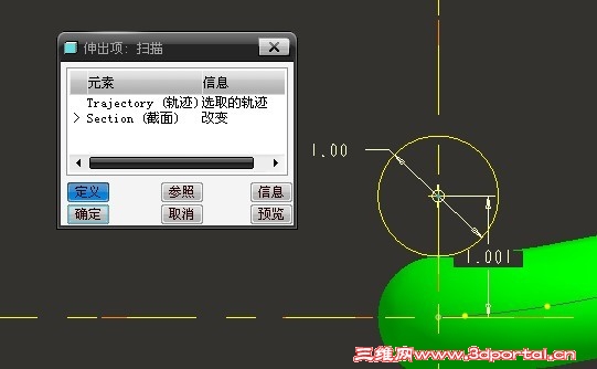

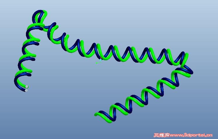

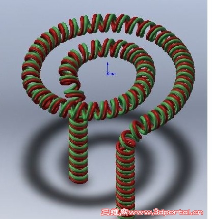

哎.怎么一个问提接着一个问题来.好不容易解决了扭曲面的问题现在问题又来了.大家帮忙找找原因.我想要做的模型是 9999999999999.jpg 现在是一跟丝(还少一根)本以为做两次扫描就可以了可是总说不能构建设.也没发现有自相交的嫌疑.两个圆角半径够用了.现在的样子 nima.jpg .4.0的PART.请大家帮忙找找原因.谢谢

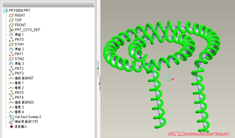

发表于 2010-10-26 16:44:45 | 显示全部楼层 来自: 中国安徽芜湖
2 T; M8 ^& K8 Y" m7 r2 }7 {0 p* s- u4 I2 R% W
5.0m06的文件9 ^) Q8 y2 C% K# g7 A2 F
jx1.jpg [local]1[/local]

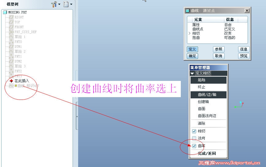

谢谢楼上的抽出时间帮我.可我的是4.0的还是没有解决问题.把创建曲线的时候曲率也勾选了.可还是不行来回试了好多次截面的圆心必须得在轨迹上。要不就做不出的..不知道什么毛病.(我要两个截面相切的所以不能一次扫描出来).还得麻烦楼上的或着好心人给看看怎么回事  下面的PART(4.0)是我修改曲线(曲率勾选)后的 0.0.000.jpg

发表于 2010-10-26 19:30:00 | 显示全部楼层 来自: 中国广东珠海
谢谢楼上的抽出时间帮我.可我的是4.0的还是没有解决问题.把创建曲线的时候曲率也勾选了.可还是不行来回试了好多次截面的圆心必须得在轨迹上。要不就做不出的..不知道什么毛病.(我要两个截面相切的所以不能一次扫描出 ...4 ~6 N+ U) ]0 m
Q初行者Q 发表于 2010-10-26 17:51 http://www.3dportal.cn/discuz/images/common/back.gif
2个园相切不就相交了吗?怎么可以呢、

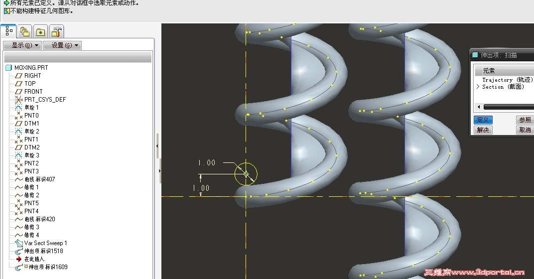

 楼主| 发表于 2010-10-26 22:17:51 | 显示全部楼层 来自: 中国山东青岛

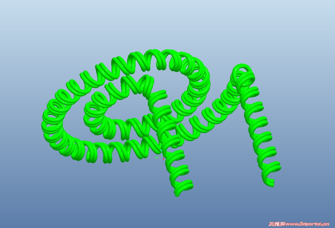

5# wod861210    一次扫描是不能出来的.所以我说得两次啊.两次可以想切吧.可我现在做的就是不能相切 一但相切就说几何重叠.  找不出什么地方重叠. 1.jpg

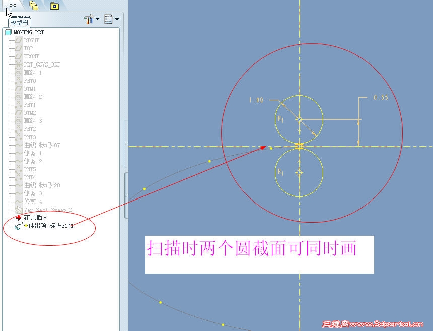

发表于 2010-10-27 08:00:09 | 显示全部楼层 来自: 中国广东中山
本帖最后由 wod861210 于 2010-10-27 08:14 编辑 % s1 k5 r3 Y) D9 W5 @& F
2 P. C$ ?2 _, x  t我3.0的、打不开9 t6 l0 N% ], Y+ j" A% j1 T  h
你把精度调高点再试下
- }. n8 x7 D  A6 T* f& ^在不行就是有相交、你曲线的R角太小了、、你就以曲线对称画2个圆、切点在曲线上、,意思是2个圆以扫描曲线对称、还是按你上面方法、分2次来
发表于 2010-10-27 08:26:37 | 显示全部楼层 来自: 中国安徽芜湖
本帖最后由 yls1018 于 2010-10-27 09:51 编辑 6 b+ I3 y: M0 `* S/ P4 M+ f5 D
3 t2 w$ ?* j, s0 z. Z9# Q初行者Q * _3 g3 g: ~, K4 j; c
jx.part1.rar
2 MB, 下载次数: 15
jx.part2.rar
2 MB, 下载次数: 14
jx.part3.rar
2 MB, 下载次数: 14
jx.part4.rar
1.32 MB, 下载次数: 16

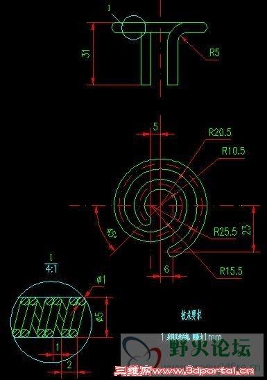

16# yls1018   谢谢你给做的视频.这样做我也能做出来的 可是图纸不是这样要求的.难道那个尺寸就只能0.5+么?没有办法让他正好等于0.5么?这是图纸 20101025_cbb2dbda33d6fbf6eba8FhDUYItigfI8.jpg 局部放大图中的尺寸“2”

发表于 2010-11-10 09:29:24 | 显示全部楼层 来自: 中国广东中山
我3.0的、打不开+ X7 ~' r* G( ?7 t4 l
你把精度调高点再试下
& U# N( ~! D0 Q* I9 ^3 L3 Y, ]7 k2 f在不行就是有相交、你曲线的R角太小了、、你就以曲线对称画2个圆、切点在曲线上、,意思是2个圆以扫描曲线对称、还是按你上面方法、分2次来3 |0 s+ e7 [2 O9 n3 F- V
wod861210 发表于 2010-10-27 08:00 http://www.3dportal.cn/discuz/images/common/back.gif
# P0 a: C) U- U2 r7 k1 p' C下来了个5.0、:lol:
# B3 ^( D4 Z1 I8 R6 W& l8 }' V& A; I看了下、按我说的方法2个圆完全可以相切的
123.prt.rar
230.8 KB, 下载次数: 1
发表于 2010-11-10 10:09:09 | 显示全部楼层 来自: 中国广东中山
有点疑问、就是为什么最后2个特征可以用扫描来完成、三维曲线、是不行的、这里可以、不知道为什么?
