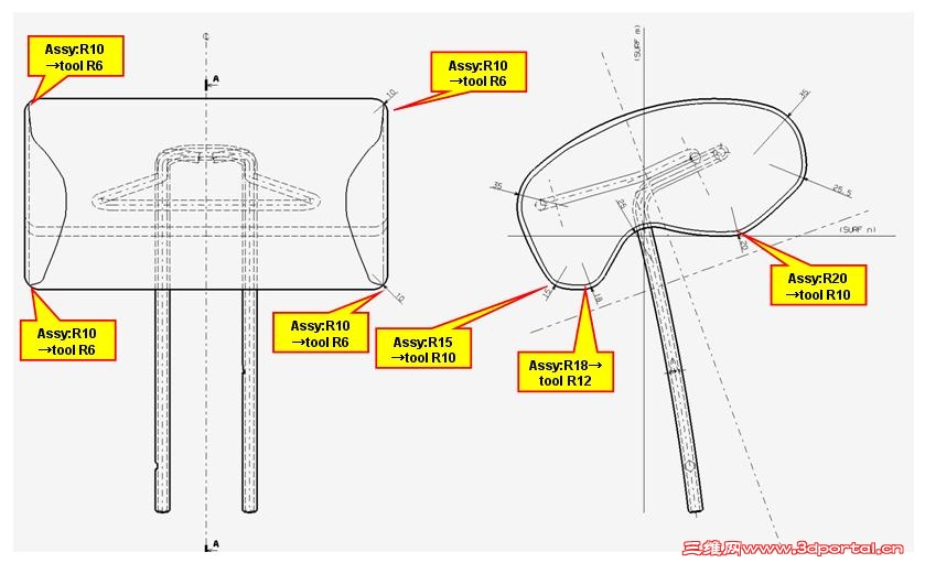

本人新手,刚接触cim,碰到单位这个周五要测试,要对这个3d文件做些相应的改变,希望大家能帮我,小弟在这里多谢了!
! q3 N6 ^  S6 A+ \/ a# D concept.jpg
* P$ u# J# ]* k  f4 K; ]( ^1 E: X' @: n$ p" ?
附件带有cim 文件(PART文件)和一些圆角修改 要求6 ]* j! V: k, m+ G9 e& i: O# L4 Z
. C& [% h4 C7 S6 f
希望大家可以教我该怎么用cim操作来达到这些圆角修改要求,帮我渡过这个测试,谢谢了!, a4 l# C* c) x3 c4 `0 q/ U! Q

$ k" S3 W  _. |2 d0 T( Y2 ^3 B基本上就是图片里面的那些大圆角改成小圆角;
6 H0 R& ^& {. K3 f: k  G
3 i8 N5 [2 D" m0 b. f; j9 T
9 k' y& P/ l8 f希望有人可以帮我,教我怎么做,我自己做也可以,否则我一定过不了啊!! b/ L% G9 \: V( \" [
2 x0 c* |7 `' i: J, g7 v! ~诚请贵人啊!

你这东西没有丝毫的难度。9 _& T: r) w& [, S! @) g1 j
虽然这么说,但是因为曲面转来转去,丢失了不少信息。所以什么去圆角,再倒圆角的方法相对比较麻烦。
' l. X+ n* e" N( ?7 ^这么简单的东西,还不如你提取一条截面轮廓,改好R,然后拉伸,再倒上面的R,这样的话,10分钟能搞定吧。
