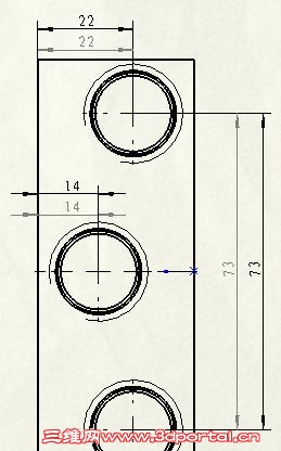

在工程图中,手工标注的尺寸明显不如插入模型时带入的尺寸清晰,打印后更显得不清楚,
/ `' [# T9 q4 u9 P6 V+ }0 Y请问怎样才能将,在工程图中手工标注的尺寸更加清晰些,在哪里设置,请教了,谢谢!
3 |; Q2 {% M; Z( ~: z/ d2 l如图
( T, L! o1 B5 Q: L$ b( \8 p 001.JPG

图层不对,以前也遇见过,重新标注就可以或刷新一下。

谢谢帮助。' K  ~& B2 Z- r1 r4 @  V
我是在打印设置中,设为黑白解决的。

呵呵,其实没必要去设置,选默认就好。手动标注的是从动尺寸,自动标的驱动尺寸。这样一眼就可以看出工程图哪些尺寸是从动跟驱动,这也是SW工程图的一大特色。至于打印出来的效果就如同楼上说的,选黑白打印效果是一样的。' I$ s. q: k3 ~
" Y. L  |4 m; ?( W2 O* K0 F
如果你真的想把从动尺寸(灰色)变清晰点,也很简单哈 ,你新建一个图层,加上自己喜欢的线型颜色,保存模板。以后你手动还是自动清晰度都是一样的。
