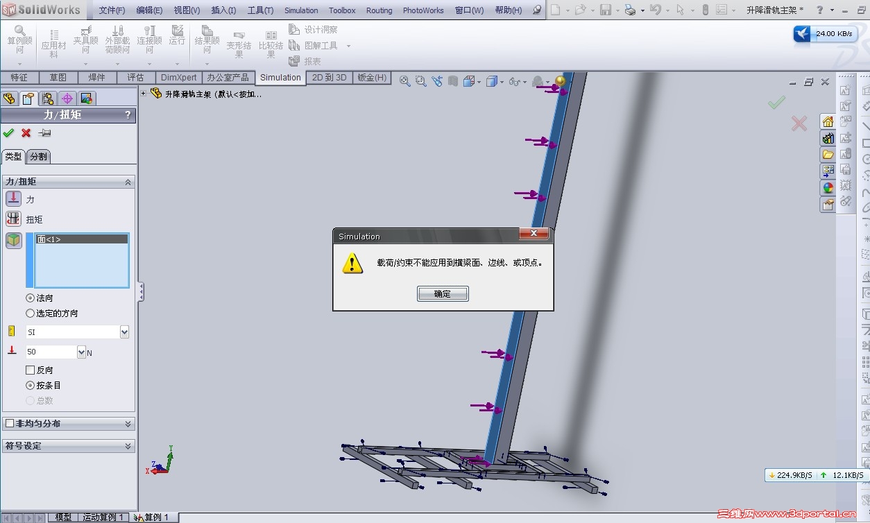

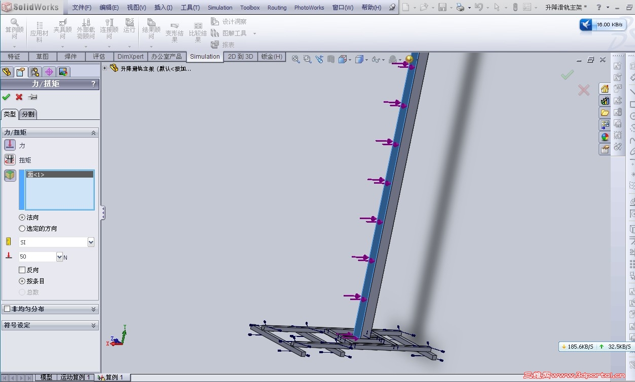

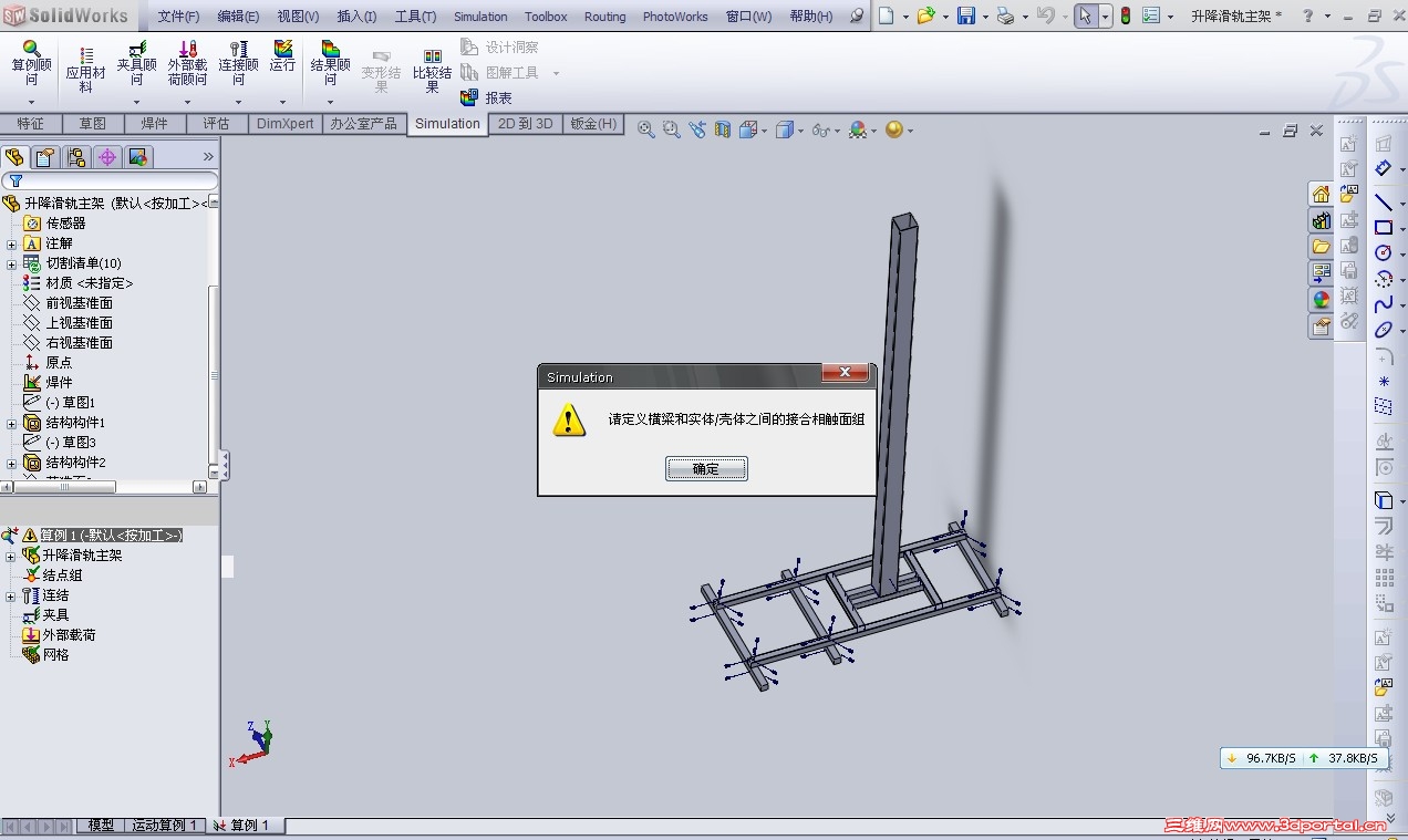

这是我最近的一个实验,用的焊件那个模块做的,实物都是采用1mm左右的白钢管,在simulation里面分析受力变形情况时,无法继续进行,总是提示以下错误,小弟现在有以下几个疑问:1,在焊件模块里面建模时是否需要把焊缝生成出来;2,在simulation里面定义边焊缝是否正确;3,为什么力或者压力不能应用到梁上面。多谢高手请教
添加受力
添加受力
载荷/约束不能应用到横梁面、边线或者顶点

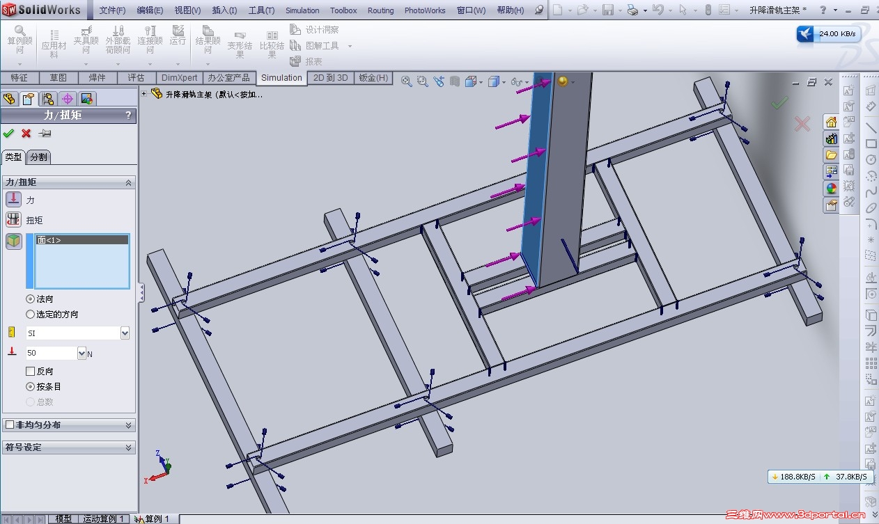

底部的固定,六颗螺栓固定
底部的固定,六颗螺栓固定

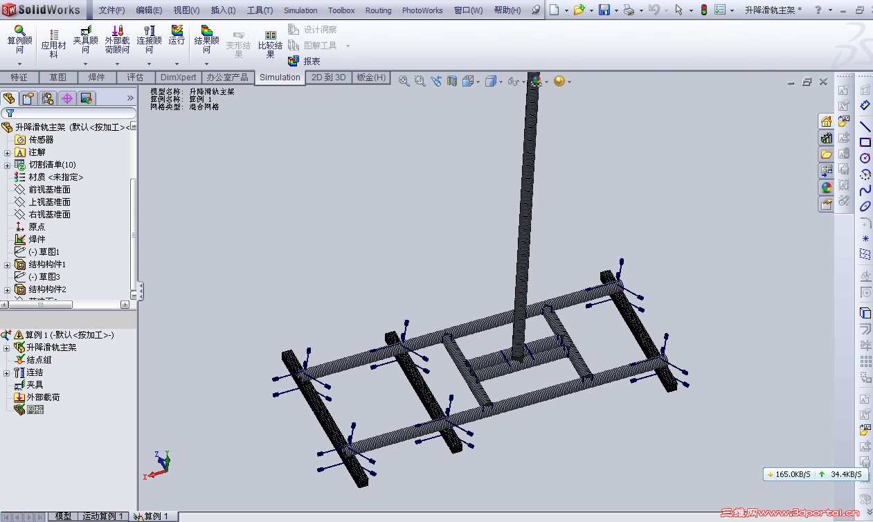

方形钢管网格化之后的图形
方形钢管网格化之后的图形
请定义横梁和实体/壳体之间的接合相处面组
发表于 2010-10-26 09:14:15 | 显示全部楼层 来自: 中国四川德阳
本帖最后由 hhyjs 于 2010-10-28 07:53 编辑 ' ]! [4 v- B! b! k  s
: s& `. W" x, L/ F0 w
不需要生成焊缝5 |  F- `: ?" T1 x
将所有实体“视为横梁”8 [- z% h5 Z0 d  Y
横梁上加力应选“梁”
