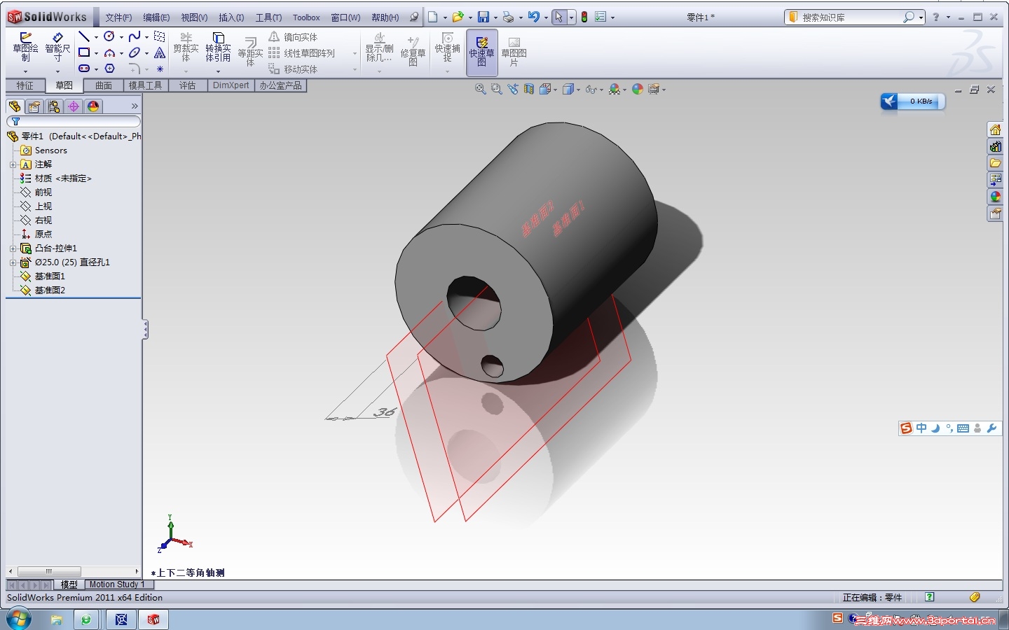

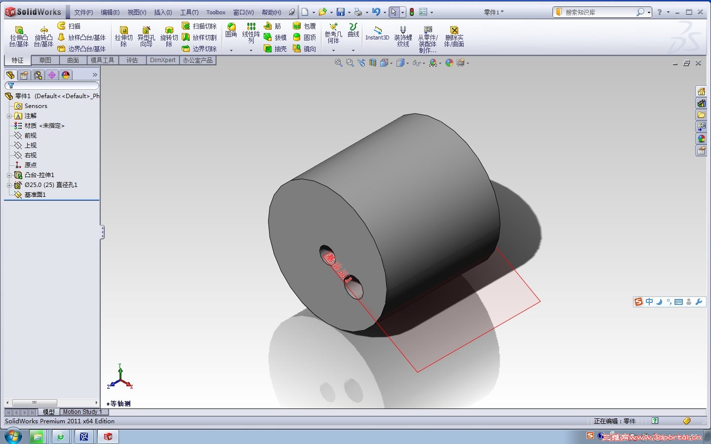

sw2011先装在小笔记本里试用,没敢装工作电脑里。发现新建基准面时,设计树里不能正确显示。不知是笔记本电脑显卡原因,还是软件原因。你的好吗?
发表于 2010-10-26 10:54:10 | 显示全部楼层 来自: 中国山东日照
无标题.jpg 没有问题的看图:
 楼主| 发表于 2010-10-26 11:17:46 | 显示全部楼层 来自: 中国江苏泰州
我的建好的基准面与您的一样好。就是在建基准面的过程中,如等距56时,就不能正确显示了
发表于 2010-10-26 13:57:13 | 显示全部楼层 来自: 中国山东日照
发表于 2010-10-26 14:27:00 | 显示全部楼层 来自: 中国广东江门
如果内存小(1G),就会出现这样的状况,像删除面也有这样的问题(属性页面看不见)。在2G内存的电脑上没问题。
