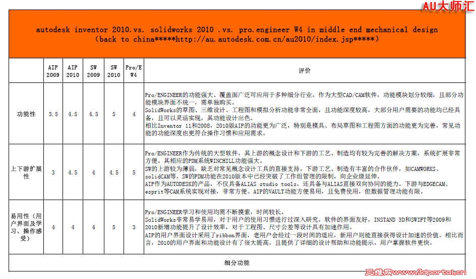

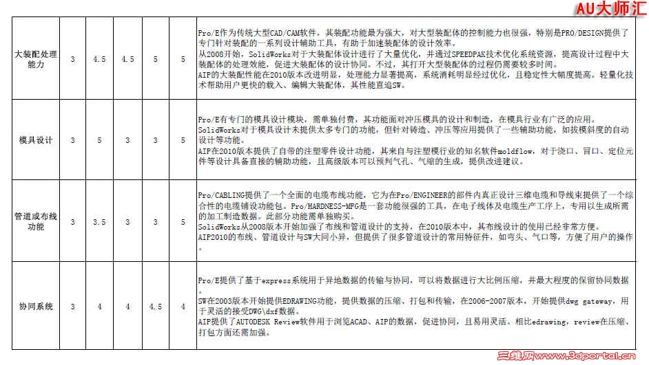

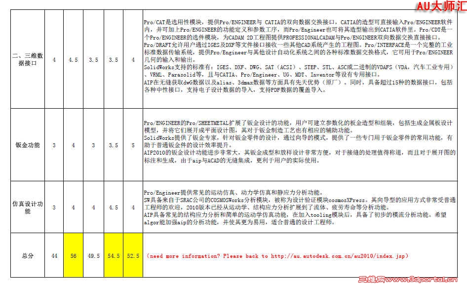

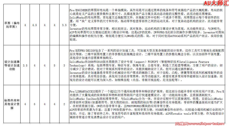

Autodesk inventorsolidworkspro/E到底谁强?估计这是个很敏感的话题,但我真的很想知道大家心里怎么想的,都随便说说吧。
1 b0 O/ P6 g- x9 c6 I- e2 {# t 1.jpg ! f3 B) D3 I0 ~+ C5 O
5 B2 c6 q: @3 @1 H, B0 W' ^+ Q 3.jpg & `5 G% i3 S3 g* N" g. R
4.jpg ' A( W7 s" W$ R  S( j6 ^7 F/ u- m
- W% S- I; |" I0 H! w) w4 s: Y+ H7 G$ F9 X) ?. z
& V7 j% `; Z8 Q1 G9 [补充说明:这是我看到的权威对比,大家可以说说看。

! U2 k' _9 e' B  d$ G9 a9 O你才是瞎说,你没有同时用过这三个软件。楼主的比较表有多处错误,比如布局草图:INV肯定没有SW强,而这一项的分数反而比SW高

12# ZHYJ96 ; U2 f6 A: N" E. Q" j. A* ]
虽说做这个表的人应该很权威,但我也不是完全赞同的。你要但说草图,至少我认为proE的草图功能也很强大吧。

楼主的比较表真滑稽) L8 U1 |& T% L' q
此表来自AU大师会,当然是INV强
7 A+ M. k* }0 L" _9 P如果此表来自SOLIDWORKS大会,肯定是SW强

sw 的草绘功能觉得的是比PROE差了点  但是SW的装配功能那是相当的强大!

总的来说还是比较正确的,虽然有部分我很不同意
