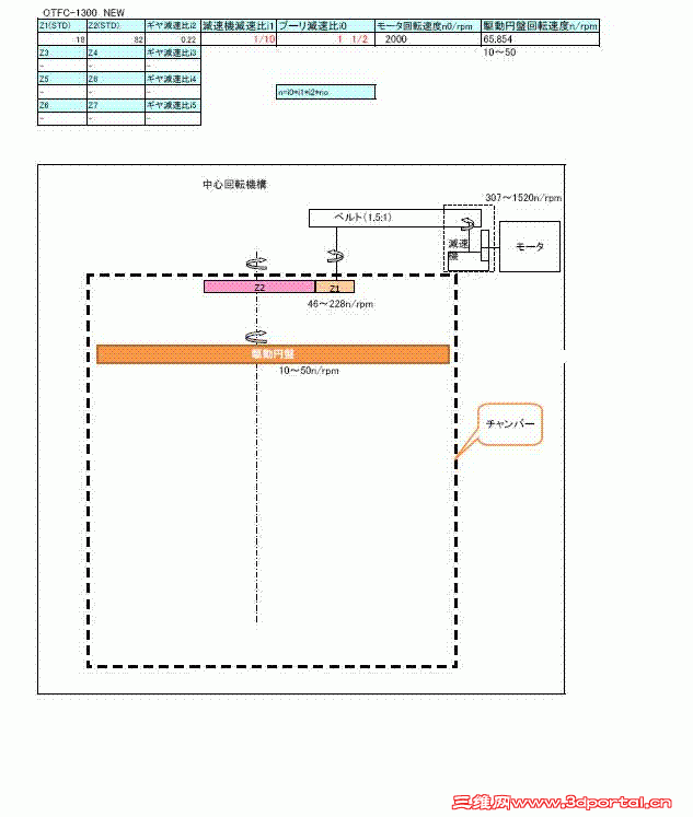

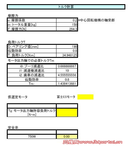

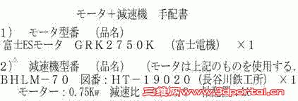

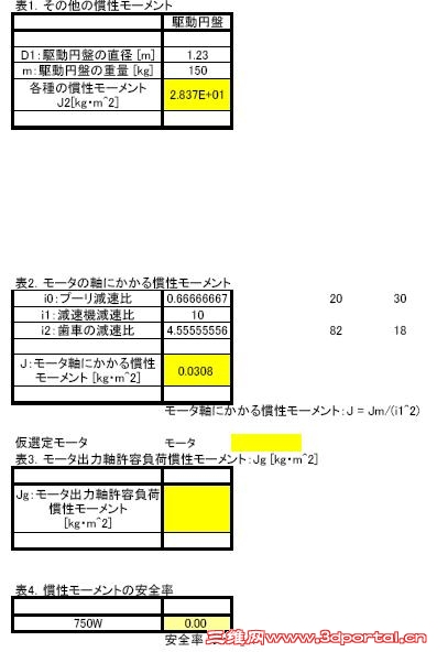

图片是我公司目前机台上所选用的马达和减速机资料。现在为了降低成本,想换台湾的或者国产的。
( Q; y- J! W9 C1 H6 t8 R, R* k
PS.下面图片是我所要马达和减速机工作的简图以及计算的草稿,需要达到駆動円盤回転速度1050n/rpm
% L' Y, C. X. s9 ]( x* c$ B1 }
[因为是第一次选型,都是看书跟着做,其实很稀里糊涂,请您帮忙看看计算有问题或者您有这方面的提供可以报价,谢谢。
