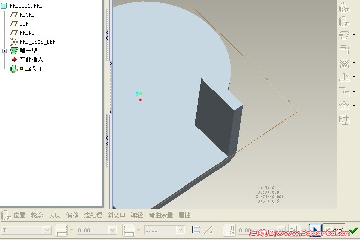

6 S' M' d- z4 Q' y建模中在图中圆边处如果做到内直角边,就是内边是直角的,处面是圆孤的。
: r2 I. N" E/ @8 e& q0 x$ b QQ截图未命名.png

你的意思是说内边做成直角吗?方法很多,最傻瓜的办法是拉伸切除成直角
发表于 2010-10-26 11:31:53 | 显示全部楼层 来自: 中国广东中山
你把R角改成0不就是直角了吗?

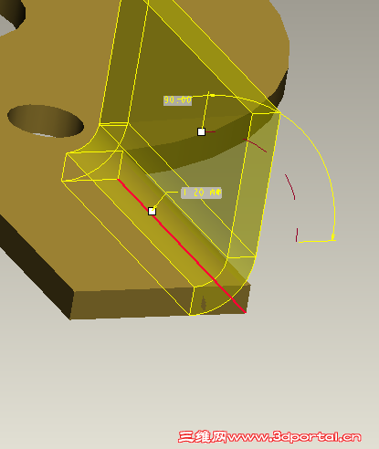

这符合钣金工艺吗?
发表于 2010-10-26 19:16:32 | 显示全部楼层 来自: 中国北京
工艺上是不会允许内角折弯半径为0的,折弯机做不错来,用模具的话磨损太厉害。

有些板金件的内径是很少,好像是直角是的,外径就有些圆孤,我就是想表达这个,边位知识团队能说一下呢!?!

产品R角0、没什么问题、
* r. q) X) R7 s% j% U. E. f/ m搞模具的一帮会在模具上倒个0.5左右的角、
发表于 2010-10-27 12:31:33 | 显示全部楼层 来自: 中国广东江门
在钣金的工艺上,折弯角上不可能没有圆弧,那怕是0.5,如果说你见过,那只能是你直观罢了,还是有圆弧的.
