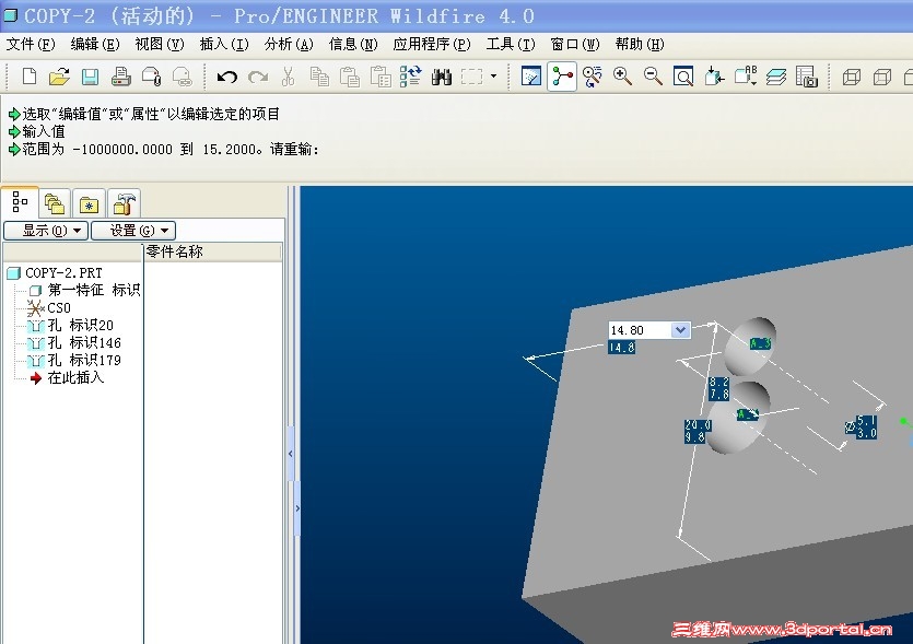

如下图1所示* B; F( w4 B+ u- b
: F0 B/ E# E4 D6 X4 a, V
我在选取孔特征后右键编辑 系统自动显示的尺寸为一个范围(考虑了公差的)# `0 i! J1 v% W2 K' ?
我如果双击后将其更改 回车后显示仍是一个范围

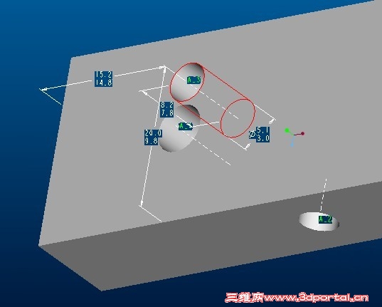

( e) x, _" ~% O如下图2所示3 d2 x  v2 N9 e- G+ V6 U1 [( x& A
- y- A$ B6 B1 J$ U3 f  X8 F或者系统提示范围在-10000到某值,请重输2 i+ R2 |3 }" E. [

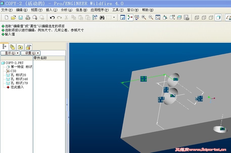

如下图三所示: I$ o* H2 X: G# l8 A7 Z: C# c
( I8 [; y. R7 l
我想要不显示一个范围而是单独一个值! A4 n  T. `- H3 q  K
要怎样操作呢
& j3 F7 d+ A+ U2 ?+ n请大家教我哈) t" y$ c$ P( Z- U
谢谢
发表于 2010-10-26 16:51:42 | 显示全部楼层 来自: 中国上海
在config里面配置吧,具体那个选项忘了。
发表于 2010-10-26 17:25:15 | 显示全部楼层 来自: LAN
config里面配置
: k- T. g( }# w, w$ H5 Q+ |0 f9 itol_display  no
发表于 2010-10-26 20:16:39 | 显示全部楼层 来自: 中国浙江温州
如果只想暂时不显示带公差的尺寸,可以在 工具→环境→将尺寸公差前面的勾去掉即可.如果想永久不显示公差,那自能像3#说的那样,去配置文件里设置了
发表于 2010-10-27 14:40:19 | 显示全部楼层 来自: 中国湖南株洲
楼上是正确的。没必要到config里去设置吧
发表于 2010-10-29 09:22:35 | 显示全部楼层 来自: 中国陕西西安
都可以吧,看习惯了,在config里面修改的话记着你需要标注的时候改选项tol_display  yes
发表于 2010-10-29 22:50:50 | 显示全部楼层 来自: 中国重庆
4楼说的对,不过我习惯改了,你可以试试。
 楼主| 发表于 2010-10-30 12:25:39 | 显示全部楼层 来自: 中国广东深圳
谢谢楼上各位的解答 ) {5 H8 E& H4 Q; I- N( S: {
我试了下
2 d$ A. c4 h! L' t6 \9 A' R! a都不错呢
$ p( V6 M, M2 ^. o0 S. k( m不过怎么我在config里面设置了no了
/ |0 y+ G+ n1 B在环境中再勾选的话+ F& A) }1 I- u# Q; o+ |9 Y: O
还是可以可以显示公差呢
发表于 2010-11-4 18:47:43 | 显示全部楼层 来自: 中国浙江温州
配置文件里调
