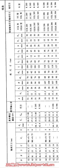

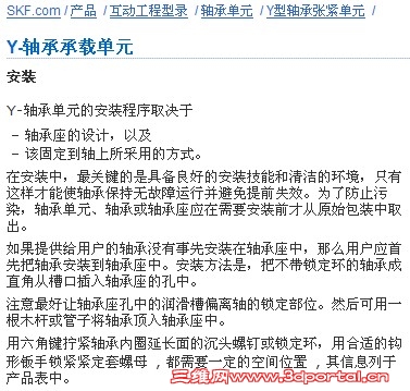

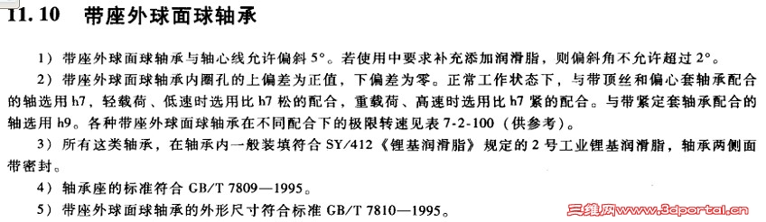

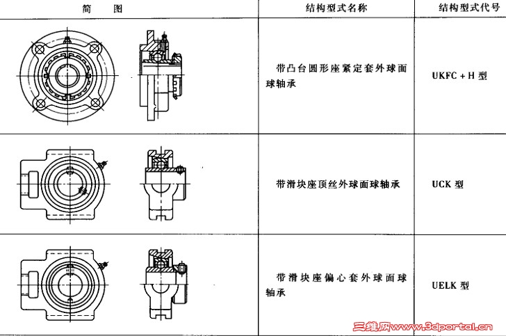

UCK205为带滑块座顶丝外球面球轴承。这种轴承可以调心,安装要求不高,请参考以下资料。

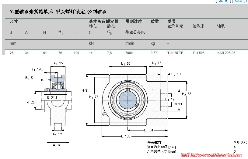

2 ~/ P- g0 c' C0 {没有安装孔但是有槽,用于滑轨安装。然后利用丝杠备母进行调节,通常用于需要调节轴位置的场合,比如带式输送机的张紧。附图中下面的轴承就是如此。

' g" f& c1 q" B" L* o( z6 O8 _5 H菱形是有两孔的,没孔的是收紧轴承两边用方铁夹紧轴承座,方铁另一端固定在机架上。
