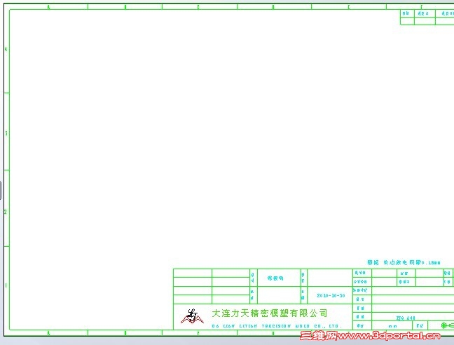

& o9 b5 d; A. G# |6 r6 ]% ^7 ]! z% D3 K我自制了个sw模板 苦恼的是无论是画的线还是标注的线都是绿色  新建图层默认也不行 不知道为题出在哪?希望高手帮忙,附模板

好像不是模板的问题 可能是某个设置上有问题 刚换了个电脑用了同样的模板 但是未出现此问题 请高手帮忙

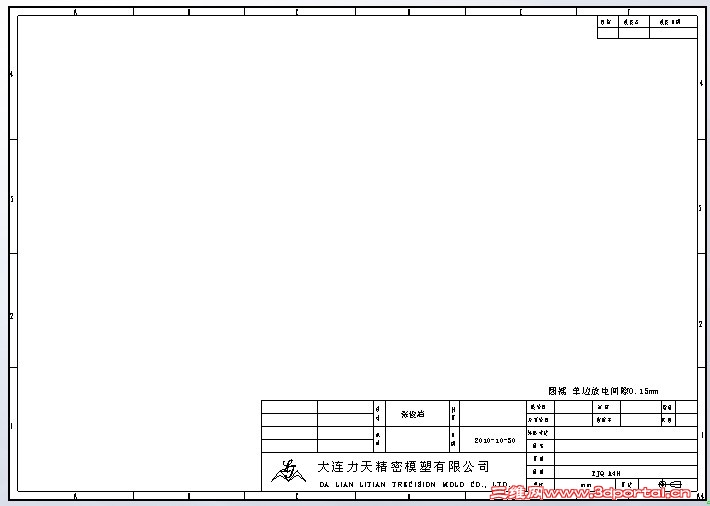

嗯 你这个是有点怪,有些线段不受图层影响,就用黑色覆盖好了 ,帮你改成这样,行就用吧

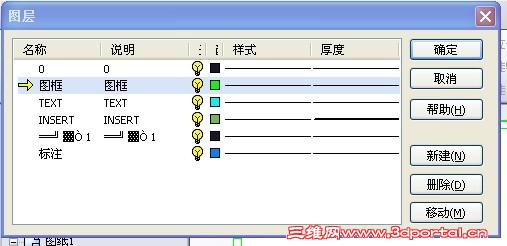

在选项里看看设置对不对:显示选项里能设置各种颜色;标注选项里各种标注可正确设置图层。

不知道怎么回事 恢复默认也不好用 就算图层里设置默认的颜色都不好用

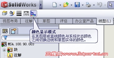

在线型工具中有个单独设定颜色的工具,你若使用了那个工具的话,那线条就不会受图层工具的颜色控制了。你可以全部选择后使用“默认”就会一次性给你解决了!

见下图,关掉颜色显示模式.

发表于 2010-11-6 01:46:50 | 显示全部楼层 来自: 中国湖南株洲
见9楼的图!是第2个按钮,不是第5个!

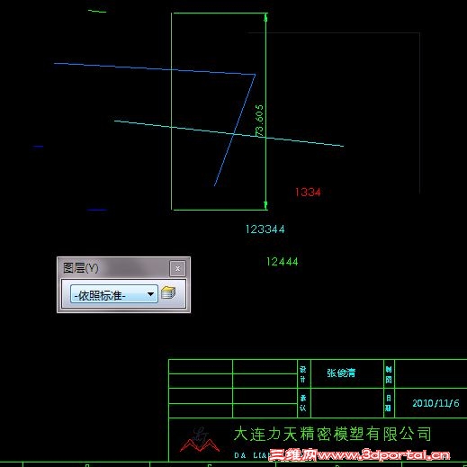

 楼主| 发表于 2010-11-6 14:58:23 | 显示全部楼层 来自: 中国辽宁沈阳
修改是能修改 但是默认颜色改不了
发表于 2010-11-6 16:15:13 | 显示全部楼层 来自: 中国湖南株洲
按我说的全部选择后使用“默认”后,就可修改你的图层颜色了!
发表于 2010-11-6 17:30:34 | 显示全部楼层 来自: 中国安徽蚌埠
模板文件图层设置成依照标准& Z- S2 D- Q( L: q5 `9 y
