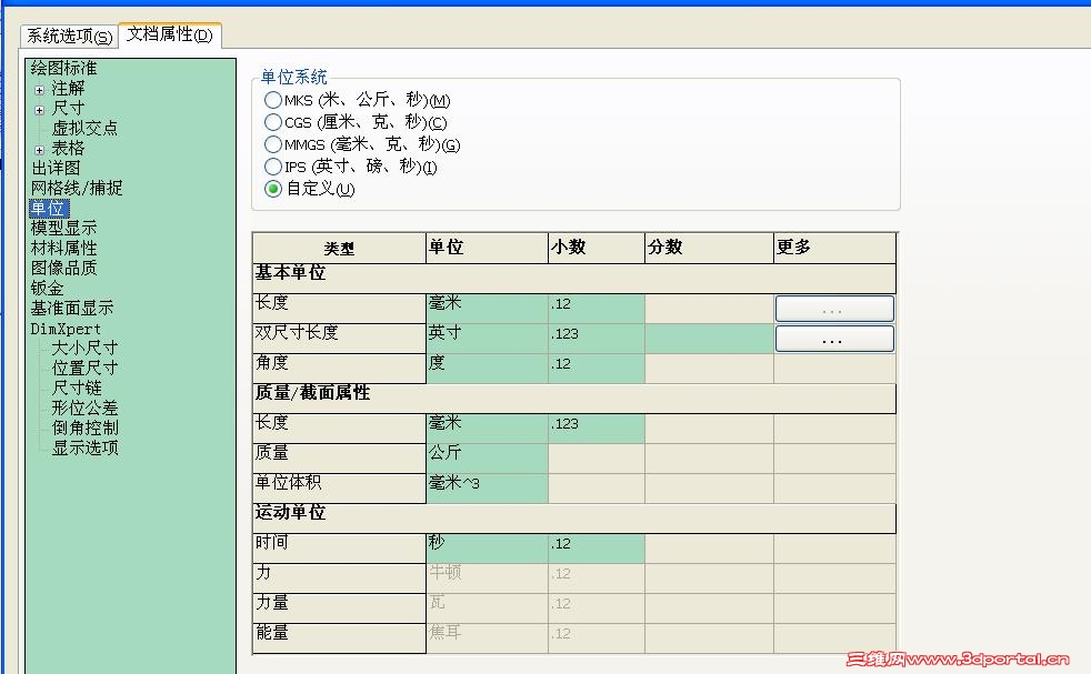

为什么修改时尺寸单位是正确的(例如55),但显示出来(0.055),单位就变了?  怎么回事?

应该是零件模板设置问题,如图可以在里面更改设置
