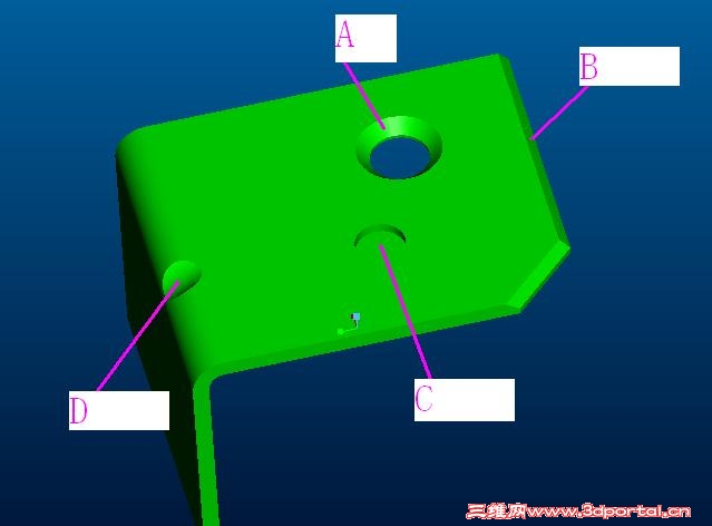

请看下图。
% U3 ?4 Z4 M# X/ `; v9 p在一些厚钣金零件中,有时会有一点机加工特征,可以用钣金模块画出来吗?$ M4 t) ~; Y/ M3 Q* ], D2 R
就像下面图片中,A和B的两个倒角在钣金中都可以作出,但C这样的盲孔(或称锪窝)和D这样的特征可以在钣金中作出吗?  n2 z8 n6 `/ E0 [1 b5 Y- @
如果遇到钣金件中含少量这种机械加工特征,大家怎样处理呢?

如果背面有凸起,则用压凹命令,否则直接切除即可

你说的“盲孔”其实就是用“成型工具”做的。折弯处的筋是用压凹命令做的。
