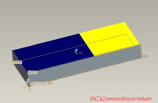

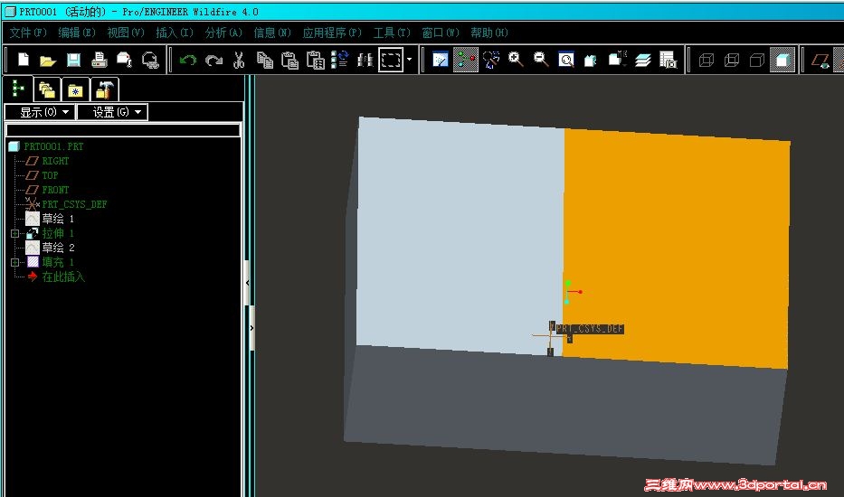

proe零件中实体不能分割  要分割就做曲面吧

上各图.
