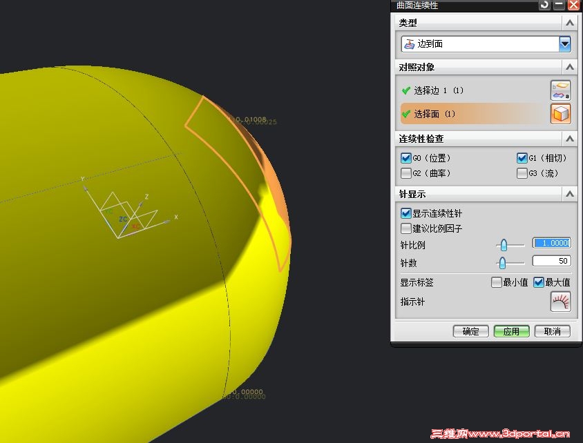

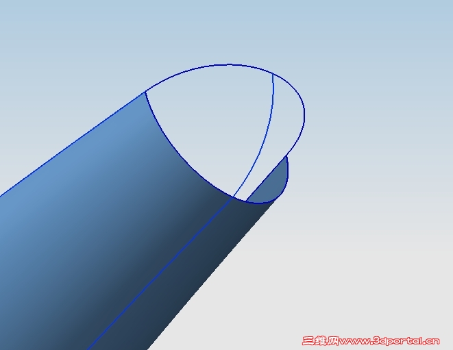

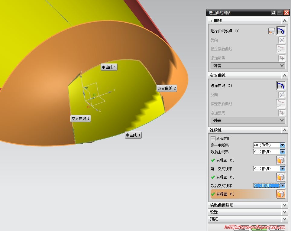

请高手们指点下,怎么接才能把这个面做 得光顺?* a# B9 B, ~6 M# B' U
发表于 2010-10-26 23:54:37 | 显示全部楼层 来自: 中国陕西西安
扫略或者曲线网格!
 楼主| 发表于 2010-10-27 00:02:50 | 显示全部楼层 来自: 中国广东江门
补充一点,我用网格做了,但分析一下,发现在相切位置面反射分析有挫开,用什么办法才做到整个面都是光顺的
发表于 2010-10-27 08:08:58 | 显示全部楼层 来自: 中国山东济南

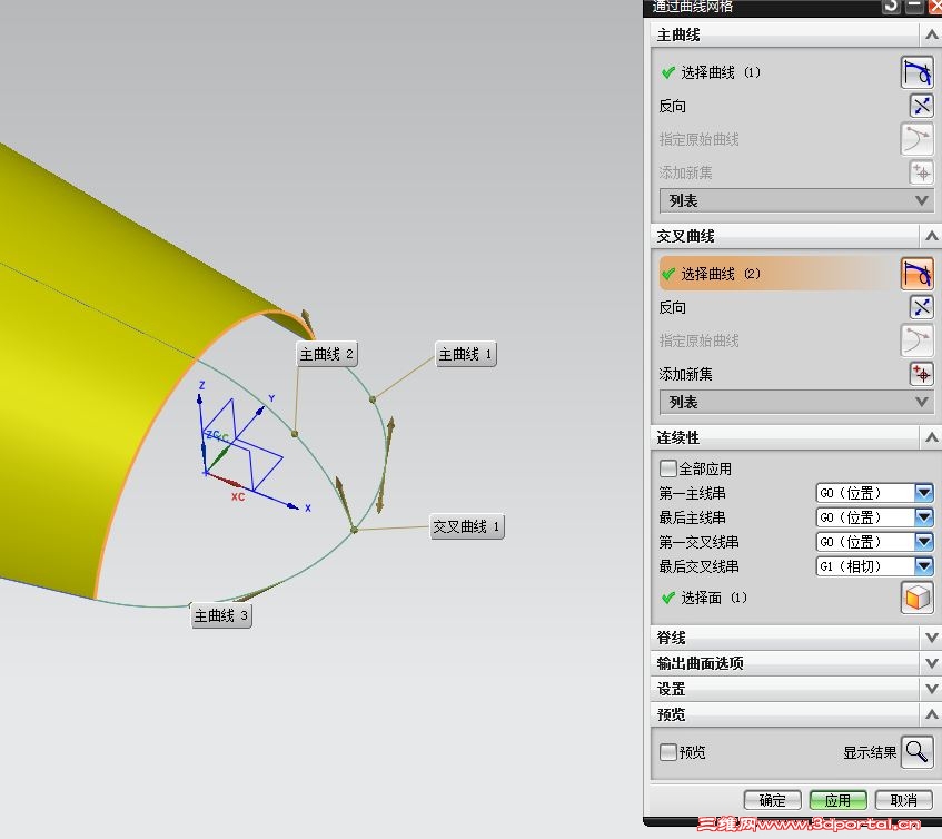

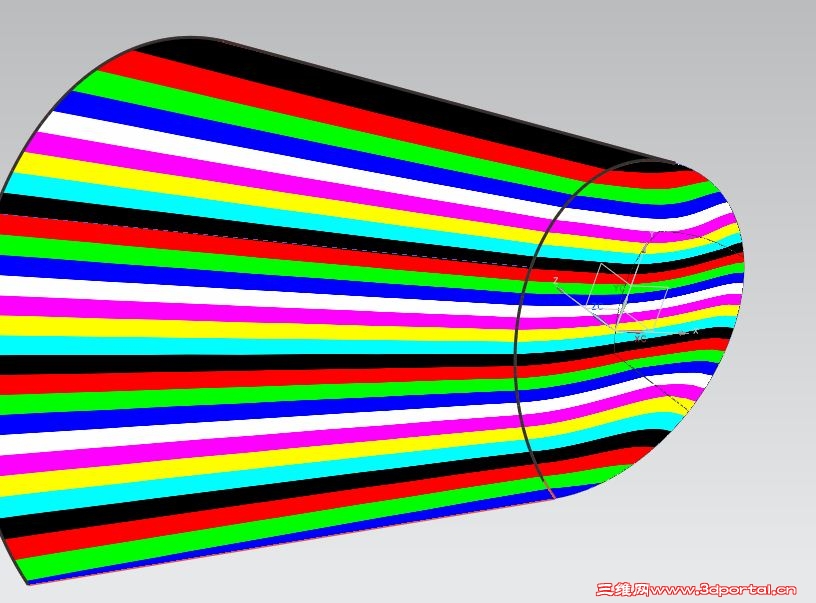

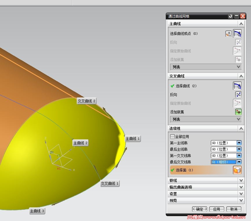

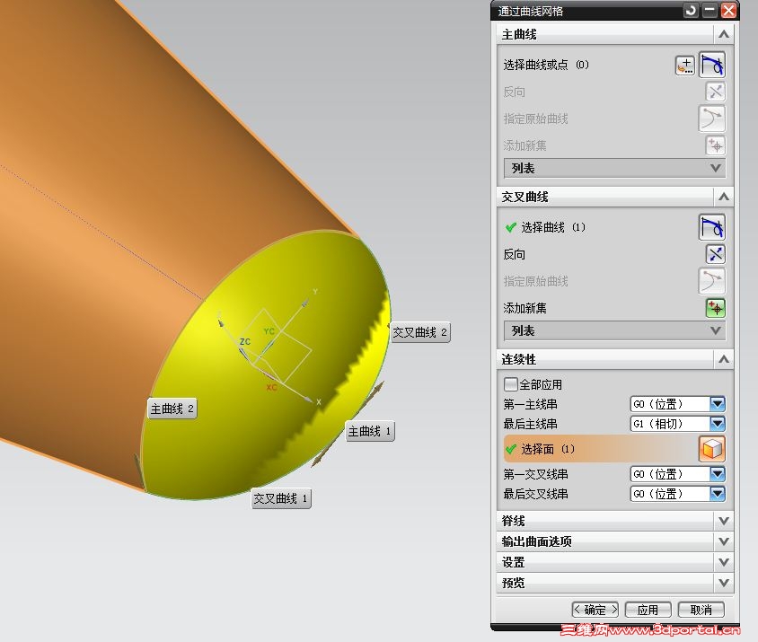

注意做这种网格曲面,要注意面的相切控制,这是这种面的三种做法:1、以顶点、与原有面的边分别当作第一、二主曲线,底面半圆、中间立圆弧分别当作第一、第三及第二交叉线,并控制第二主曲线与原面相切,图2;  2、上种做法会出现顶点收敛,效果不理想,可以通过将底面圆弧三分,然后用中间段做第一主曲线,原面边做第二主曲线,剩下的底面两段圆弧及中间立圆弧做交叉曲线,注意控制相切这样做出的曲面非常光顺且无收敛,图2、3;3、还可以将收敛点区域切出,再用网格面补好(常规做法),图4。      / L, V2 F* B  d6 i1 Y9 D$ S

4#的做法是对的。
