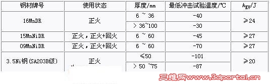

- }* f1 Z, u7 J低温钢一般可分为无镍和含镍两大类。无镍钢的最低使用温度为-50℃,含镍钢最低使用温度根据含镍量的多少范围在-60℃~-196℃之间,-196℃以下则使用奥氏体不锈钢,有关奥氏体不锈钢的焊接在介绍不锈钢焊接时再作详细叙述,下表为部分典型的低温钢的低温冲击韧性指标。- H) V6 r: ?, z! f! C2 a: i
部分典型的低温钢的低温冲击韧性表

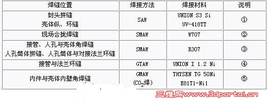

四、低温钢压力容器焊接实例
% g. ]1 ]' z7 _! G2 E9 v; }& k直径4400mm,长90m,壁厚为34mm的乙烯精硫塔,设计温度为-45℃。壳体材质为09MnNiDR,其主要承压焊缝的焊接工艺见下表。
3 p; _7 P/ }3 a: @4 b
丙烯精馏塔焊接工艺表
说明:
, O* z7 \5 \1 d6 G' c" {5 ]3 p① 壳程筒体直径较小,焊工无法钻入筒体内焊接,故壳程筒体纵、环缝只能从外侧施焊。同样,由于该设备结构方面的原因,壳程、管程筒体与管板的环缝焊接也只能从外侧进行。至于接管与对接法兰环缝,本设备中接管规格为φ273×12,亦无法从内侧施焊。以上焊缝需要单面焊,但又要保证质量,选用TIG焊打底是保证焊缝质量最有效的方法。对于壳程筒体环缝,也可采用GTAW打底,SMAW再焊两道,然后SAW焊剩余层的方法。 $ f* M; ]& x* g
② 尽管管程筒体直径较小,但其长度很短,管程筒体纵缝、管程筒体与法兰环缝具备内侧焊条电弧焊的条件,故采用焊条电弧焊进行双面焊。 ! s1 P5 \5 @6 |- u" M, U" W8 w3 d
③ 接管、整体法兰与法兰盖、管板、壳体的角焊缝设备大合拢焊缝,鉴于此部位焊缝形状和焊接条件,一般选用焊条电弧焊。
, v$ y* v6 l' |; k' S1 \- X1 q/ k8 @6 a④ 换热管-管板焊接是热交换设备的重要焊缝,其焊接方法有焊条电弧焊、手工钨极氩弧焊、全位置自动氩弧焊。焊条电弧焊是最早使用的焊接方法,其特点是效率高,但是质量对比于其他两种方法来说要差很多,现在基本上已被淘汰。但是在某些特殊场合,如丝堵式空冷器,其管子-管板焊接必须通过管板前的丝堵板进行焊接,这时只能用采用焊条电弧焊的方法,用小直径焊条焊接,这对焊工操作技术要求很高,一般在焊前需要对焊工进行专门培训。
( K/ c$ q5 b8 r3 y. f3 z目前使用最广泛,质量最好的焊接方法为自动氩弧焊。本设备中换热管-管板焊接采用全位置自动氩弧焊,焊接接头形式为角焊缝。焊丝直径为1mm,填丝焊两道。
) A% I9 k6 m5 \* p8 R+ n; S) U7 g⑤ 内壁与壳体内壁角焊缝,鉴于此部位焊缝形状和焊接条件,一般选用焊条电弧焊。
