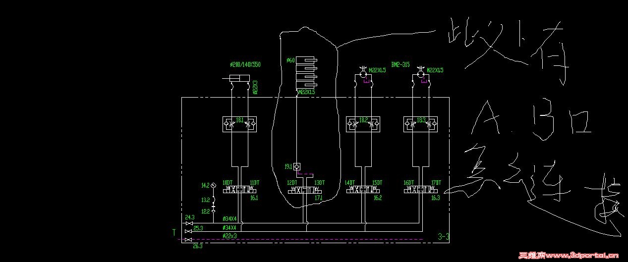

按原理图看应该只有一个接口 可是阀台上是有A、B口的 为什么 怎么连接啊 是不是应该堵了一个口 望各位大侠给点意见 谢谢了先

虚线是控制口吧!
发表于 2010-10-27 07:25:48 | 显示全部楼层 来自: 中国江苏扬州
直接堵就可以了吧,控制油路在内部吧
发表于 2010-10-27 08:07:36 | 显示全部楼层 来自: 中国江苏南通
可以是先导控制油口,控制液控单向阀回油是开启
 楼主| 发表于 2010-10-27 12:21:46 | 显示全部楼层 来自: 中国新疆乌鲁木齐
白线是阀台 紫色的是卸油路
发表于 2010-10-28 19:54:54 | 显示全部楼层 来自: 中国河北唐山
液控单向阀控制油路,如果阀台上没有单向阀,则为螺纹连接液控单向阀。
发表于 2010-10-29 11:16:11 | 显示全部楼层 来自: 中国北京
设计阀块的时候已经将外空口设计好了,你把另一个口用丝堵堵起来就行了。
发表于 2010-11-7 17:04:33 | 显示全部楼层 来自: 中国上海
控制液控单向阀回油吧。。。执行是单作用的。。。。。。
发表于 2010-11-7 17:29:37 | 显示全部楼层 来自: 中国广东深圳
发表于 2010-11-7 17:44:22 | 显示全部楼层 来自: 中国河南安阳
直接接A口就行了,把B口堵住。
发表于 2010-11-7 19:11:19 | 显示全部楼层 来自: 中国上海
B口要么堵起来,要么接根回油管。
发表于 2010-11-10 10:11:24 | 显示全部楼层 来自: 中国贵州黔西南布依族苗族自治州
油缸是单作用油缸,不需要B口。换向阀的两个工作位置一个是通过单向阀向油缸供油;另一个位置是打开单项阀,使油缸内的油靠外力反向通过单项阀。
发表于 2010-11-10 11:12:10 | 显示全部楼层 来自: 中国广东江门
原理图上就是两个口,所以阀板如果没设计错的话,直接装就可以了。因为B口在阀板里已经打通到液控单向阀的控制口。两个口是对的,没问题
发表于 2010-11-10 11:51:42 | 显示全部楼层 来自: 中国北京
一个油口接单向阀,负责油缸伸出;
9 u$ O3 ~* h3 Z7 v+ [另一个油口接单向阀控制口,负责油缸: d0 P! l5 ^9 R9 p( D
缩回,须有使油缸缩回的负载。. t, U7 a; S- B- O4 H: z
不能封堵控制油路,原理是对的。
