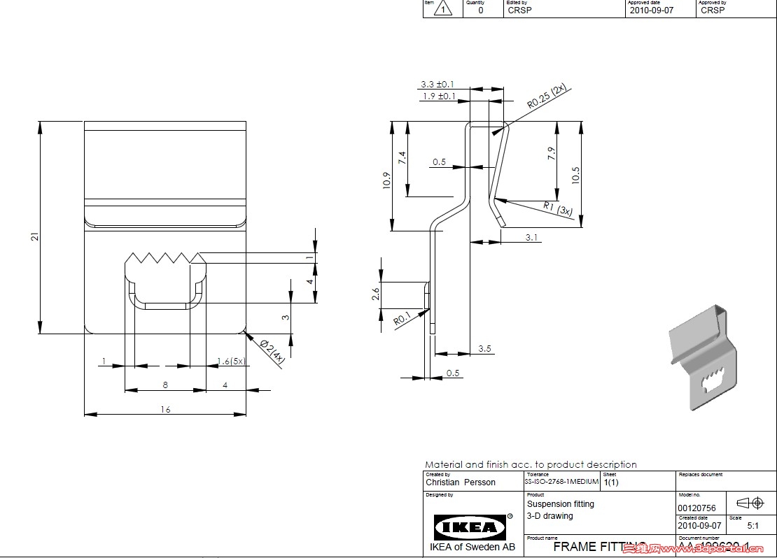

大家看下,画这个零件尺寸标注全吗?如果不全那少哪些尺寸

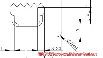

发表于 2010-10-27 11:13:48 | 显示全部楼层 来自: 中国河南郑州

发表于 2010-10-27 12:49:03 | 显示全部楼层 来自: 中国山东青岛
看尺寸是否齐全了,只要看能否按尺寸画出就行了

发表于 2010-10-27 14:29:47 | 显示全部楼层 来自: 中国江苏南京
标准的很乱。3 O$ ?1 [1 \- b) c9 U
建议:
2 u5 x% @! C: x/ M: q标每个线段的长度,和相连线段的角度。

发表于 2010-10-27 15:32:38 | 显示全部楼层 来自: 中国辽宁沈阳
左视图左侧板中部的两个折弯处应加注R角大小,该视图中横向尺寸3.5,似乎应该给个±的公差,因不知该件具体用途,不便给出参考值。

发表于 2010-10-27 22:52:47 | 显示全部楼层 来自: 中国河北邢台
右视图应该加局剖

发表于 2010-10-30 17:43:28 | 显示全部楼层 来自: 中国湖北襄阳
10.9与 7.4之间的一段斜边的角度应该标出,否则该处的角度不确定

发表于 2010-10-31 17:08:17 | 显示全部楼层 来自: 中国广东中山
这个是钣金件、如图这里你哪来的R角、、、
0 i, ?! V- o' a这个零件左右对称、标注就应该以中心线为基准标注、你以边为基准

发表于 2010-11-1 12:38:32 | 显示全部楼层 来自: 中国河南新乡
标注的有些地方不合理(特别是尺寸线到各处R处的标注);也缺少尺寸,右图总宽度尺寸。要是三维直接生成的图纸应该按国标进行修改。

折弯处应按尖点标出,如:7.4    10.9尺寸
