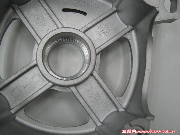

请大家帮帮忙,最近我们加工的端盖轴承孔端面有振纹,不知道如何消除。请看图片5 r! Y7 D& @# U; E0 m
加工件材料是ADC12,用的是金刚石刀具。! g% B" d% P& O( _- w, D
谢谢!

这是没办法的,
, e8 u# }# m/ N. b7 v1:你的车销余量太大!) P& a0 \( k/ R3 c6 U
2:你的装夹离开中心太远,钢性不够,! v1 d$ L# K% o' ]( }
. ?( K% ^' B/ F( ~  `
除非,做两刀车,7 g; J  R  g' x2 J3 g9 K6 x7 N
( t& i. `! \+ ]5 F
一刀是车柱面直径,快到底的时候, 车刀拉一刀内端面!
* |! T6 o- b1 T) Z( p! a/ z7 @1 u2 `6 w; r0 v. e2 I9 [( G4 `7 ~7 [( ]
铝在大刀车时,都会发震!

谢谢你的支持!2 t! N( A' S! \" ]" H1 e$ m
1.车削时,我们分为粗车和精车,精车余量很小。- m  I1 `0 P7 h
2. 我们确实存在装夹离中心太远,刚度不是很好,但是以前我们加工的质量很好,没有这种问题。% X; X+ P1 J% M' R
我想问一下,是否改变刀具的前后角或冷却方式,可以改善现状?

不知你是用什么车床,如果是普通车床的话,适当调紧一下中、小拖板间隙。最好将小拖板扳斜一点以减少因小拖板的间隙引起的刀架振动。另外如果是新刃磨的镗刀可用细油石将刃口背研一下,以减少因刃口锋利而产生“抢刀”。

1  作一专用夹具,增大切削刚性。5 L5 ]5 ?9 H  x: v1 f
2  精车时可减小进刀深度及走刀量,适当提转速。
! l3 e6 e8 m9 e: z* G/ n4 J, T3  增大刀角前角及后角,增大锋利度。

转速高,可以适当调低一些,试试精车时从内往外切削,这样可以避免切台时的受力。
发表于 2010-10-27 20:42:13 | 显示全部楼层 来自: 中国山东莱芜
振纹是道具受力过大产生的,转速越高振纹越明显

和刀的高低有关系

LZ的刀是几个刃的?如果是1个刀粒,最好改为4个刀粒;同时对刀时要确保平面度;$ O. _5 d3 c8 R. f9 O- m) K
还可以适当降低进给速度,增加转速.

你调加工参数吧,很多是因为参数不对,我们公司同一台机器今天没问题,第二天加工就会出现振纹,调进给量和转速,降低一点试试

几点建议:
0 v" x$ l9 h6 @* _, N, Z1、增加工件夹持刚度
% g* P! F' d( \, f" I3 a* ?9 ?2、减小进刀量  |6 _& E, t# ]- Q4 z% O
3、调整转速

最后一刀拉出来就好了

主要是加工系统的震动引起的,应从提高机床和刀具的刚度入手解决。

注意刀具的前角和后角,减少后角的摩擦震动。

减少加工系统的震动,提高刀具的刚度,加大刀具后角。

楼主在切削参数上想办法,这个问题很好解决的。

支持一下,同时把系统刚性提高一下,可以解决的

可以把转速打慢点,吃刀量调小点。

在靠近端面加工前把转速和进给都降下来。
