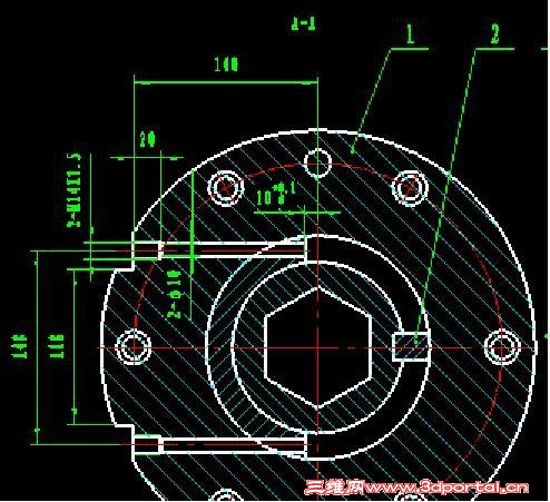

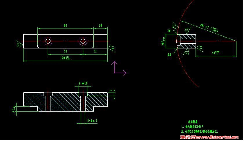

[求助] 旋转油缸怎么密封
发表于 2010-10-27 10:32:06 | 显示全部楼层 |阅读模式 来自: 中国河北沧州

- g( d2 t! h' y! e/ ~5 @1 [4 Z序号2为右图纸的平键
发表于 2010-10-27 11:09:08 | 显示全部楼层 来自: 中国辽宁本溪
是指叶片,还是输出轴?9 B/ E& {: Z4 r8 H* J6 G$ R
如果是输出轴,可以采用齿轮泵(或叶片泵)的结构。间隙密封+泄油+油封。
发表于 2010-10-27 13:43:56 | 显示全部楼层 来自: 中国重庆
输出轴的结构,采用齿轮泵(或叶片泵)的结构。间隙密封+泄油+油封。
发表于 2010-10-27 16:28:44 | 显示全部楼层 来自: 中国河南洛阳
图纸不详细,有空给全图发我信箱 87417375@qq.com   我帮你看看
发表于 2010-10-27 20:36:01 | 显示全部楼层 来自: 中国山西太原
加个旋转给油器不就得了么。
发表于 2010-11-27 13:51:48 | 显示全部楼层 来自: 中国河南洛阳
最近比较忙,给你的东西看了下,这个旋转是靠M14那两个孔进出油控制旋转方向的,你那个密封是靠间隙保证的,我估计你的这个产品也就是180度的旋转,中间位置估计不需要停留的,很简单的东西,有滑动间隙就行,不用考虑泄漏的,你说呢?4 K/ w- K# S3 M5 B0 t  |- g3 ~! s
4 p7 z! n  M% ^3 Q' f剩下两端的密封就是简单的O型圈,估计你这里使用的压力不会大的
