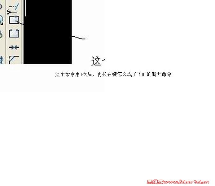

用点开断开命令,用完后,再次右键重复命令时,就成了下面的断开命令,这是怎么回事啊?5 K& k" K9 K- q

两个是用同个命令,变成下面那个的话你就再输入个F 。

看下图标所引用的命令就明了

严格说起来,这些命令按钮和下拉菜单里面的菜单项都不是真正意义上的CAD命令,而是,就是一小段调用CAD命令的程序.
6 d0 i  H/ K1 K; V9 y以这两个"命令"为例.第一个按钮是"打断于点",它的是在调用CAD的"BREAK"命令后等待用户指定图形对象,然后代替用户在命令行输入一个"_f"回车,然后等待用户指定第一个断点,然后再代替用户在命令行输入一个"@"回车,意思是第二个断点与第一个相同;第二个按钮是"打断",它的非常简单,就是调用"BREAK"命令,然后就由用户自己操作了.
! T4 e7 u# p( R9 Z0 }+ Y而CAD右键菜单上记录的不是,而是使用过的真正的CAD命令.无论你使用了上面两个中的哪一个,当右键重复命令时,CAD都会直接运行"BREAK"命令,其结果与使用第二个按钮"打断"是完全一样的.
