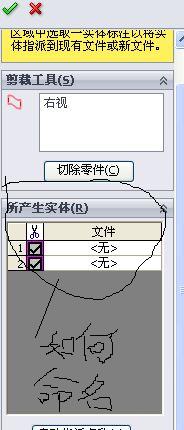

本人在分割实体后想分别保存并进行细节操作,但在无法实现保存,请大侠指点一二,先谢谢了

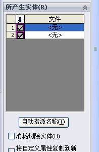

发表于 2010-10-28 11:43:19 | 显示全部楼层 来自: 美国
本帖最后由 weiszu 于 2010-10-28 11:44 编辑 % e& K3 f+ e0 S2 J, n
, J4 U6 F# ?3 d; Y# J; E
不要命名,你只要点了你要操作的实体即可,按确定,自然生成实体再存档
 楼主| 发表于 2010-10-28 13:17:37 | 显示全部楼层 来自: 中国江苏苏州
你好,确实分割后系统会自动显示实体1和实体2,问题是我不知如何将这两个实体存档,还请不吝赐教,谢谢

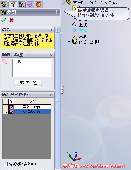

 楼主| 发表于 2010-10-28 15:23:11 | 显示全部楼层 来自: 中国江苏苏州
实体已经命名好,但又出现重建错误,纠结~不知各位同仁有没有遇到过此类问题,我的2010版!但如果我选择系统默认的自动指派名称就可以,不明真相?求解~
发表于 2010-10-28 16:27:50 | 显示全部楼层 来自: 中国浙江杭州
单击<无>就可以命名,再点下面的‘生成装配体’中的浏览,输入个名字,点保存。

发表于 2010-10-30 07:35:48 | 显示全部楼层 来自: 中国广东东莞
你先确定保存你的母零件没有,你确定保存了,你就分别双击实体1.实体2,只要你双击了要操作的实体即可,按确定,自然生成实体再存档
发表于 2010-10-30 07:37:41 | 显示全部楼层 来自: 中国广东东莞
文件。在您分割实体后,各种分割的零件列在 FeatureManager 设计树的  实体下。双击文件下面的实体名称,在对话框中为新零件键入一名称,然后单击保存。新的零件名称出现在文件下及标注框中。您不保存的实体不被分割。它们会与原始零件保持在一起。您也可使用保存实体 PropertyManager 从多实体零件保存实体。
chenjun520601 + 3 技术讨论
 楼主| 发表于 2010-10-30 12:39:22 | 显示全部楼层 来自: 中国江苏苏州
谢谢兄弟指点,我还是从多实体零件保存实体吧!确实是可以的
