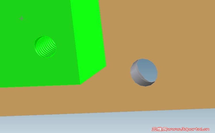

( d" J2 x9 {) C$ H! y0 s看图,就是A零件上有牙孔,B零件有一个通孔,现在要编辑A零件的位置,使得A零件的牙孔与B零件的通孔对齐。请大侠支招,什么办法简单便捷!!

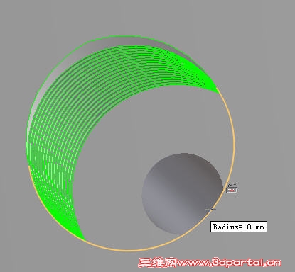

可以考虑使用对齐轴向时,选择端面没有被牙型切除那部分圆周棱线来对齐。, O. X5 K( \- z5 j, I
如下图中高亮的棱线。

通孔移动特征,用两点方式。应该是可以达到目的的
