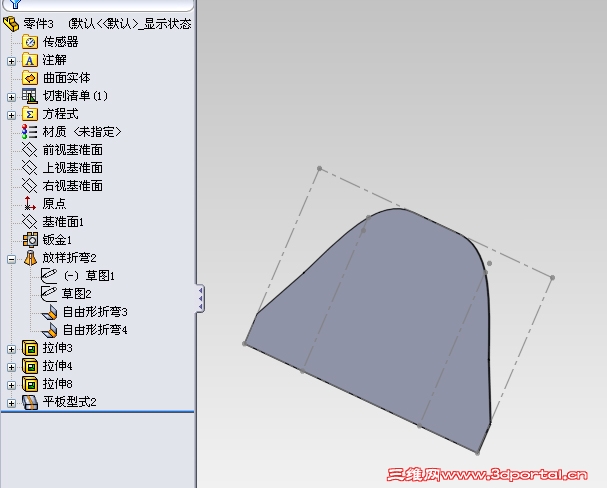

" z/ e, z6 z; t1 `% o% j用solidworks2008钣金做并且可以展开,怎么做,具体尺寸无所谓。我只做了其中一个(好象不太对劲),另一个无从下手,求高手, 谢谢,在线等。用PROE做也行。

楼主,附件中的不就是钣金做的吗

 楼主| 发表于 2010-10-28 20:16:20 | 显示全部楼层 来自: 中国江苏常州
做的方法有问题,不对劲

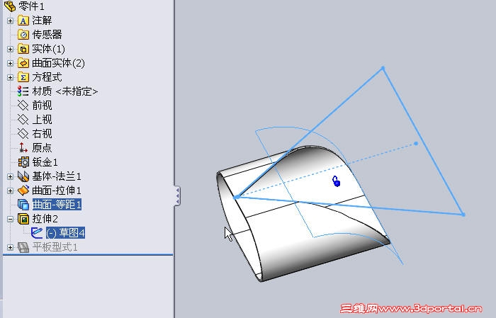

发表于 2010-10-28 22:33:58 | 显示全部楼层 来自: 中国台湾
感覺從曲面下去做實體再轉板金會比較滑順,小弟剛開始學板金展開,希望前輩們早日解答,讓我能增廣知識。
发表于 2010-10-29 12:03:44 | 显示全部楼层 来自: 中国江苏常州
