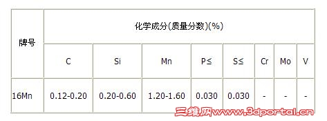

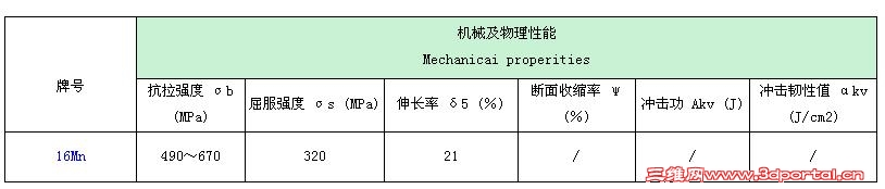

请问16mn的硬度值是多少啊,怎么鉴别呢?我们公司买了一大批这种钢板,就是不知道怎么鉴别啊!

一般通过化学成分来鉴别材料的吧。硬度说明不了说明问题的。

16Mn即是现行牌号Q345低合金高强度钢,板材出厂硬度值为HB133—173。硬度值可用布氏硬度计检测。

16Mn钢属于碳锰钢,碳的含量在0.16%左右,屈服点等于343MPa(强度级别属于343MPa级)。! t$ [7 Z& m# C+ K# \, a: h, S
16Mn钢的合金含量较少,焊接性良好,焊前一般不必预热,  但由于16Mn钢的淬硬倾向比低碳钢稍大,所以在低温下(如冬季露天作业)或在大刚性、大厚度结构上焊接时,为防止出现冷裂纹,需采取预热措施。
- p6 t9 b9 X* p5 v# J" n$ o16Mn是旧国标GB/T1591-1988中的低合金高强度结构钢的牌号,新国标GB/T1591-2008中的牌号为Q345(Q345有5个质量等级,Q345A~Q345E).

看交货状态了
6 K. Q2 K4 \0 A: o' @热轧板子硬度高一些,大概在200HB以上,0 i+ T' Y; _1 e8 x( `
正火板子硬度值低一些,低于200HB,在180左右! G$ ]+ m; v1 ]* y$ g& _4 x

16Mn是低合金高强度结构钢,新标准是Q345(使用B等级的教为普遍)钢板,你只需要按照GB/T1591-1994进行抽查就可以知道它是否是合格的,抽查项目包括外观尺寸,化学成分和机械性能(按需要可以增加硬度检测)。
