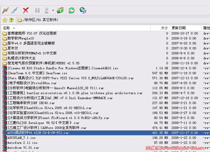

[求助] 谁知道ATOS调试软件?
发表于 2010-10-28 17:32:35 | 显示全部楼层 |阅读模式 来自: 中国北京
FTP上
7 A! U0 I/ l8 |. T- C/软件区/其它软件/目录里,有个“ATOS调试软件”。4 n# t- u4 K8 {, E! y  a
有谁知道是干什么用的的吗?+ a7 O0 L5 d% I& K4 n$ _  E
发表于 2010-10-28 21:20:37 | 显示全部楼层 来自: 中国山东济南
问问ATOS公司,网上能搜到电话
发表于 2010-10-29 12:19:03 | 显示全部楼层 来自: 中国上海
用于数字型放大器比例阀的调试
发表于 2011-6-15 13:23:25 | 显示全部楼层 来自: 中国北京
atos的E-SW软件,调整数字阀的功能参数,如死区、增益、斜坡、线性度等。
2 {2 W" B- {  }: b$ r- {/ `E-SW-PS是通讯接口为串口时使用的。
