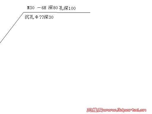

: ]; [0 R$ D8 i在一个板料上面钻孔深100然后攻M30螺纹80深,最后沉孔30深。这样的孔怎么标注啊2 U, B, y: x2 ?& u  r$ U2 v6 X
写成M30×50-6H孔深70 沉孔30吗?2 @$ x( _" L7 U! d- m2 ~# }2 ~
还是写成M30×80-6H孔深100沉孔30?

沉孔尺寸单独标注,M30-6H深80,孔深100
发表于 2010-10-29 10:53:45 | 显示全部楼层 来自: 中国辽宁沈阳
楼主所述情况,涉及尺寸较多,通常,应该在立面剖视图上,采用普通标注法进行标注。. ~1 [% `1 s: }, \
但是,若因特殊图示布局的缘故,也可以采用如下“旁注”方式,进行标注:0 a& _8 V6 i9 n. r0 p7 q
1.在尺寸线上方,标注M30-6H 深50 孔深100;3 E! ~2 a& u/ r6 n
2.在尺寸线下方,标注 沉孔Φ30 深30。

首先楼主的说法矛盾,孔深100,螺纹深80,剩下20,不知楼主30从何而来,楼主应好好学习加减法。应该这样标注M30-6H深80,在下面标孔深100。

请参考标准《GB-T 16675.2-1996 技术制图 简化表示法 第2部分:尺寸注法》

发表于 2010-11-4 21:15:14 | 显示全部楼层 来自: 中国江苏苏州
[img][/img] 1.JPG
发表于 2010-11-4 23:38:43 | 显示全部楼层 来自: 中国山西太原
尺寸标注要全,基准全是钢板上表面,这样可以确保标注基准与加工基准一致。
