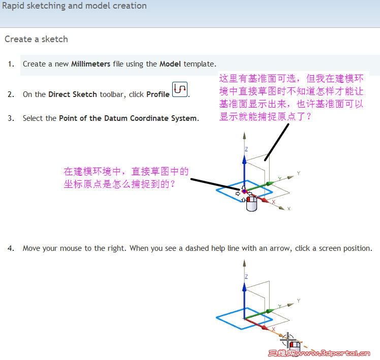

开始用7.5(版本7.5.1.5),看了下help和cast里关于草图的内容,对一点非常不理解,直接草图是怎样捕捉到原点的?还有,我直接用profile或line之类的,都没有基准面显示(象老版本中的草图,或7.5中的任务环境下的草图那样,而help和cast中的例子都有基准面显示),非常困惑,期待解答。具体如图(一张是我要绘制直接草图时的截图,另一张是cast里面的截图)

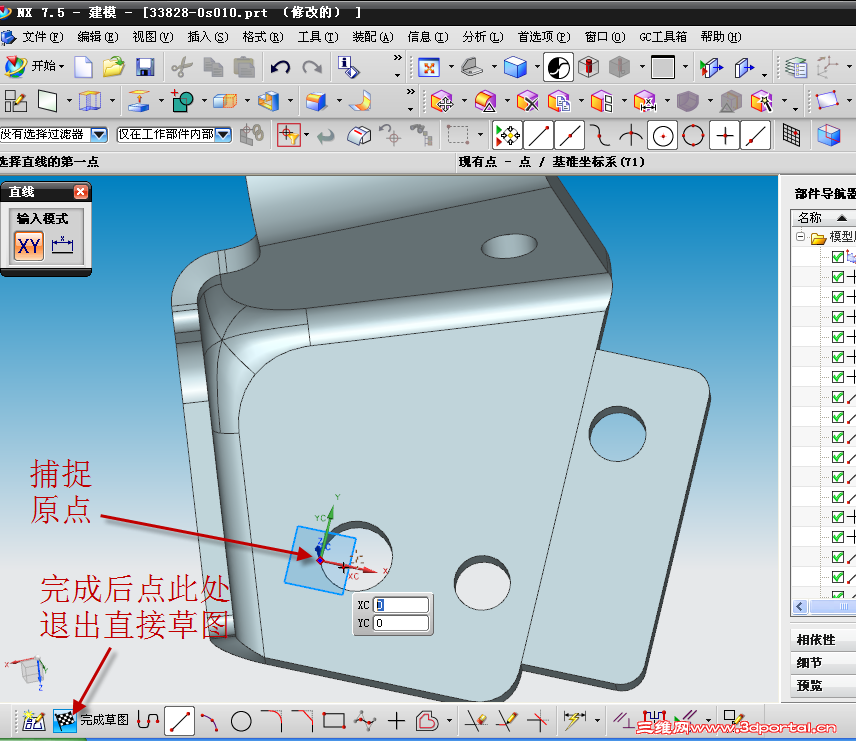

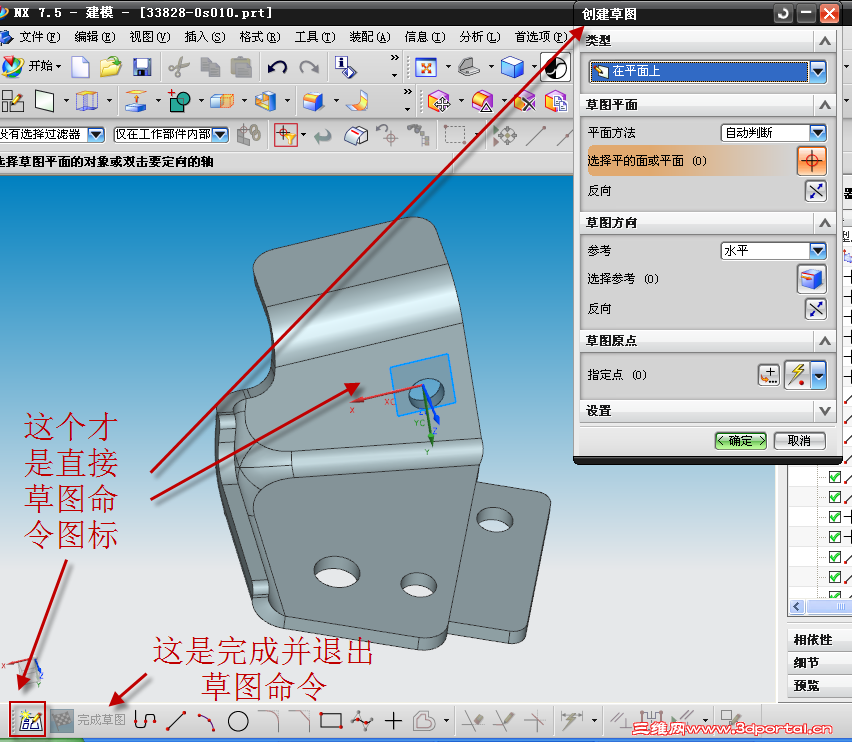

帮助文件上自动捕捉的点是“基准点”,你把第61层选中,让基准面、轴、点显示在绘图区域,就会出现帮助文件上的效果。

多谢2楼和3楼,不过2楼说的我是知道的,3楼说的在它默认的模板下没有问题,可以把基准面显示出来,但我用的是空白模板,没有默认模板下的这个设置(基准),所以仍然选不中原点,请问这种情况下怎样才能够象默认模板那样(或者说象以前的草图那样)显示基准坐标系?( r( T' A( O7 i  F
(这里顺便也再请问一下,以前发过类似的帖子,不好意思再发,就在这里顺便提出来,我试过6.0.4.3/7.0/7.5这些版本,在英文环境中,GC工具箱可用或者象6.0的标准化与定制可用的情况下,默认的模板无法修改,我试过定制prc文件夹和templates文件夹下的模板文件,都不起作用,也就是说如果用英文,还要用GC工具箱,那么新建模型时读的就不再是中文下prc文件夹下的模板,那它到底读的是哪个文件?或者说可能是我理解错了?那么语言用英文,还要用GC工具箱的情况下模板应该如何定制?)
 楼主| 发表于 2010-10-28 22:41:35 | 显示全部楼层 来自: 中国四川成都
网速实在太慢了!我就是因为无法修改它的模板才用的空白模板,实在是很郁闷啊!空白模板要在哪里设置才能象它默认的模板那样可以显示基准坐标系呢?
