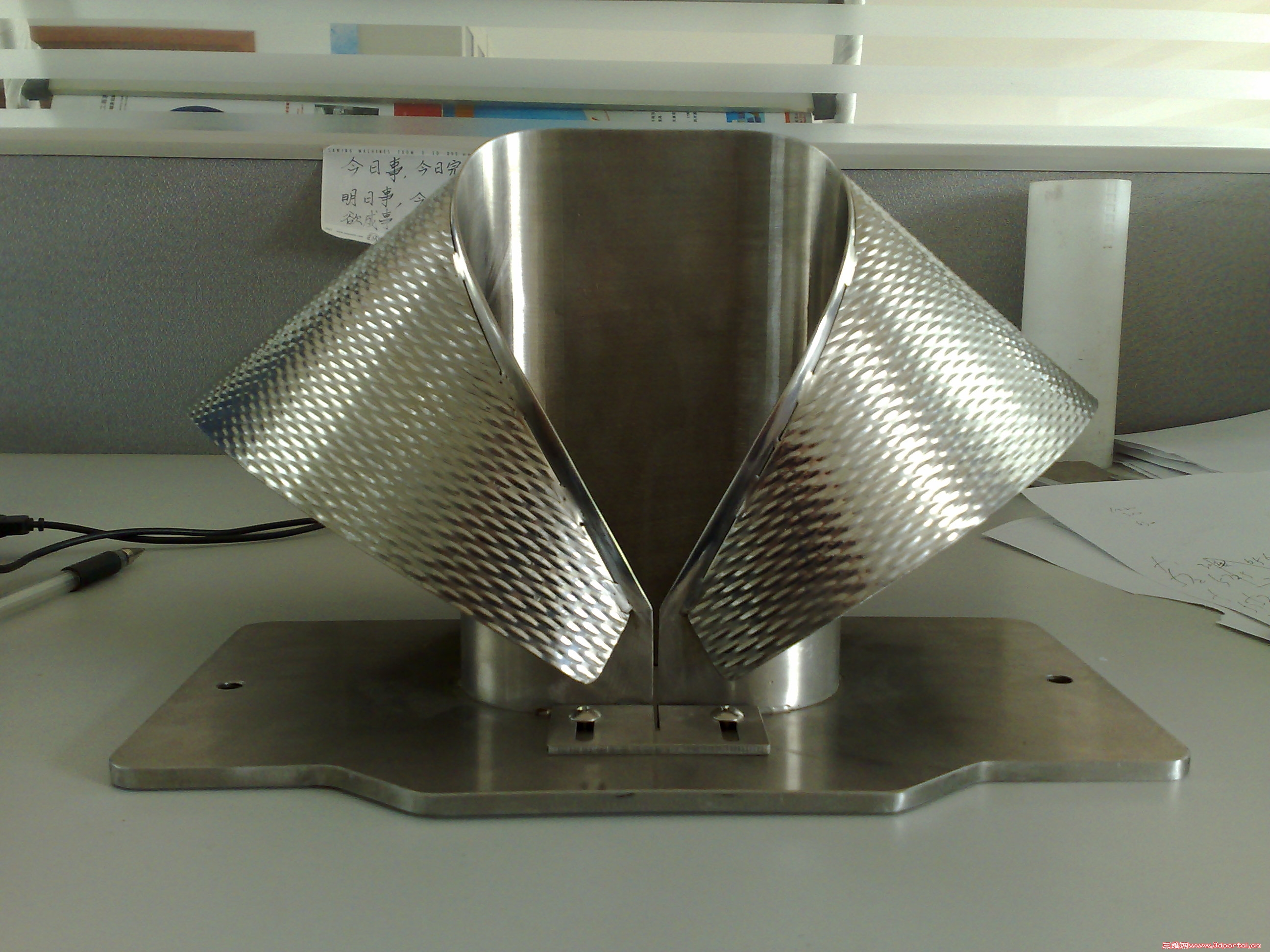

用solidworks2008钣金做并且可以展开,怎么做,具体尺寸无所谓。我只做了其中一个(好象不太对劲),另一个无从下手,求高手, 谢谢,在线等。用PROE做也行。

這東西好像拆成3~4片下去焊接的,底板一片,中間圓柱一片,後面翅膀1~2片,應該是不難才對,我本身現在也在學板金展開,期待高手解答。

 楼主| 发表于 2010-10-29 07:40:52 | 显示全部楼层 来自: 中国江苏常州
是的,一共3片焊接的.主要是上面2片卷弯的不怎么好搞,并且要可以展开,希望高手指点指点

发表于 2010-10-29 15:49:51 | 显示全部楼层 来自: 中国陕西西安
很明显有焊接痕迹啊,拆成组件分别来建
 楼主| 发表于 2010-10-29 16:11:05 | 显示全部楼层 来自: 中国江苏常州
我知道是焊接的啊,就是分别来建,怎么个建法,由其是外面的板,麻烦详细点,谢谢。

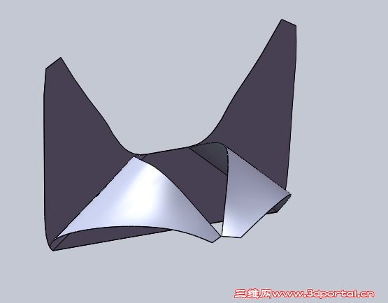

发表于 2010-10-30 15:20:37 | 显示全部楼层 来自: 中国江苏常州
做了一下,但是没法展开,还请高手指教,一起来探讨

发表于 2010-10-30 20:07:31 | 显示全部楼层 来自: 中国山东济南
首先要注意我们设计的产品是要生产的,再完美的造型也要通过生产来完成的。在实际中生产不出来是不可以进行展开的,这个产品在实际中是不能够通过一块钢板生产的,所以我们就不要去最求在软件上进行展开了,我感觉没有实际意义。以上仅代表个人愚见,不当之处多多谅解。

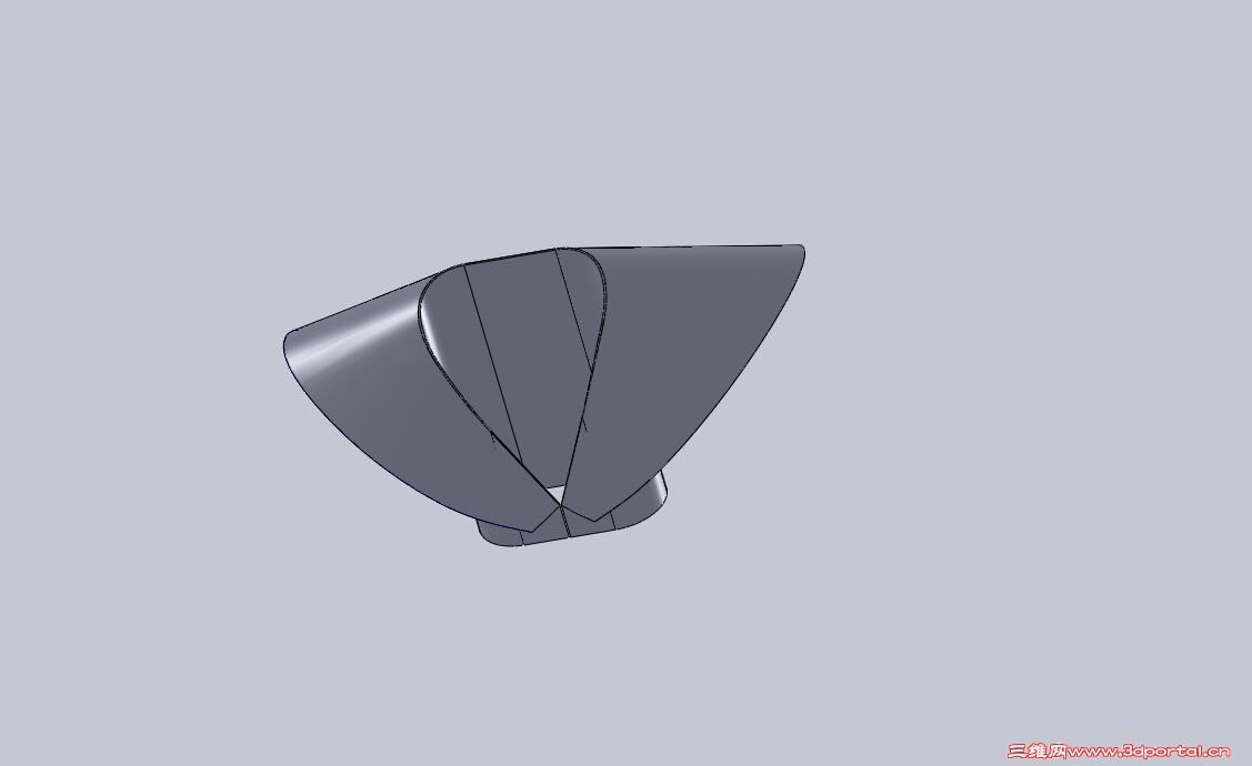

 楼主| 发表于 2010-10-31 09:30:53 | 显示全部楼层 来自: 中国江苏常州
我试做了一下,为何不能转换成钣金件,是不是我做的曲面有问题啊?还请前辈指点指点小弟,谢谢。另外曲面直接可不可以展开呢,我上传我做的源文件,请高手帮我分析分析。

 楼主| 发表于 2010-10-31 09:37:24 | 显示全部楼层 来自: 中国江苏常州
RE: 我用solid2008试做了一下,为何不能转换成钣金,是不是曲面有问题啊?已传原文件

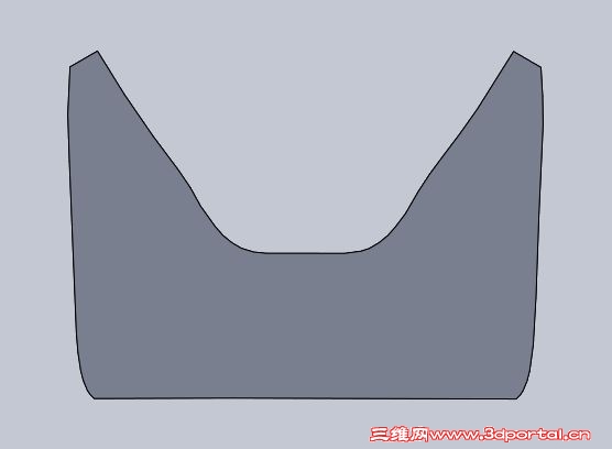

发表于 2010-10-31 11:44:33 | 显示全部楼层 来自: 中国江西上饶
截图.jpg 截图1.jpg , [* P4 [, n6 \) \' `7 a. j6 F1 p5 U
: k/ [$ f. ^# _% N. D8 r: I展开的外形
 楼主| 发表于 2010-10-31 11:53:56 | 显示全部楼层 来自: 中国江苏常州
楼上的高手,怎么展开的,可以说 详细点吗,最好上传一下原文件,谢谢
