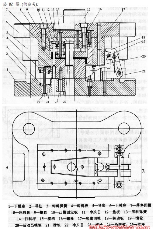

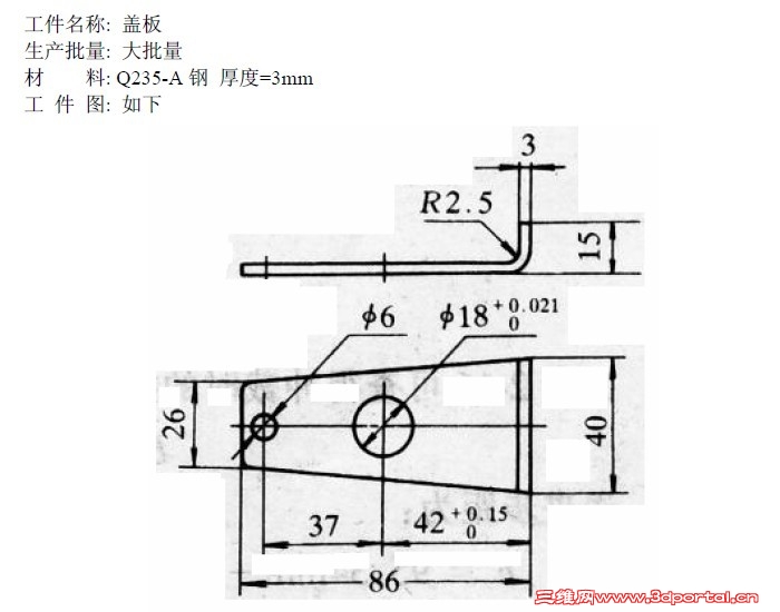

这是我的毕业设计任务,小弟实在是不会做,请问哪个会做或者手里有现成的资料的给我一份,好吗? 零件图.jpg 装配图.jpg 这都是老师给的word文档里面的截图,并不是CAD里面的截图。
