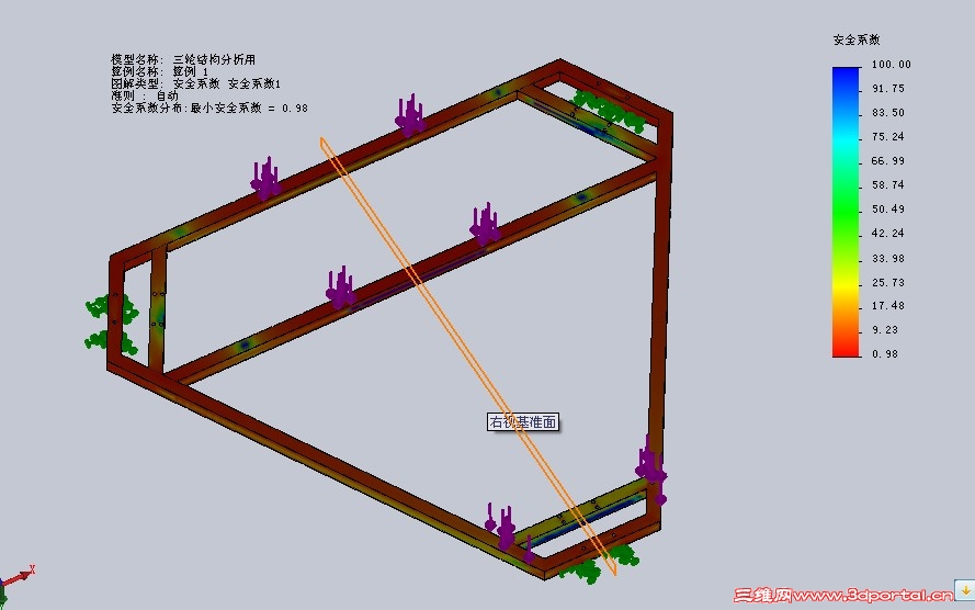

上半年我做机器人比赛的时候,当时不会用有限元分析,直接上马,什么事故或者强度问题都没有发生,甚至在上面打孔减重都没有任何问题,直到比赛结束都好好的,但是这学期做同样的这个件儿的有限元分析结果发现安全系数很低,几乎一片红,想请教一下,SW的安全系数应该怎么理解和认知。

发表于 2010-10-31 15:37:04 | 显示全部楼层 来自: 中国广东佛山
一遍红只能说明你的零件大部分安全系数是一样的,不能说明全部失效,因为这个是相对的
/ ]; @2 Q# @% \从你的图中看大部分是在1附近,强度不够,需要加强,安全系数越大越安全,但你要考虑成本,够用就成

发表于 2011-1-21 12:06:09 | 显示全部楼层 来自: 中国上海
通过设定最低安全系数值可改变显示色彩
发表于 2011-5-11 08:52:23 | 显示全部楼层 来自: 中国广东东莞
受力面选取个数与力的大小有关系的。受力面选了不同的四个的话,受力要写四分之一才行,否则就变成了零件受到了四倍的力.
发表于 2011-5-11 20:33:43 | 显示全部楼层 来自: 中国河南郑州
最小安全系数0.98基本和1差不多,另外,如果不是长期使用的话,是不会出问题的,再者,如果按屈服强度校核的话,材料屈服了未必会断裂,呵呵
发表于 2011-5-11 20:34:39 | 显示全部楼层 来自: 中国河南郑州
安全系数你可以让它只显示一个范围,这样更直观,100倍的安全系数显示出来是没用的啊,呵呵

发表于 2011-10-17 15:10:52 | 显示全部楼层 来自: 中国福建厦门
一般我会把安全系数的上限设置成10,这样大部分的地方都会变蓝,主要还是要参考你所用材料
' |1 E9 B* c5 T- k' L0 Q接着你用ISO裁减,设置系数为1,你就会发现模型中有些地方被啮掉了,这是因为这里所受应力超过了材料强度极限,你就要考虑是否有必要加强此处
