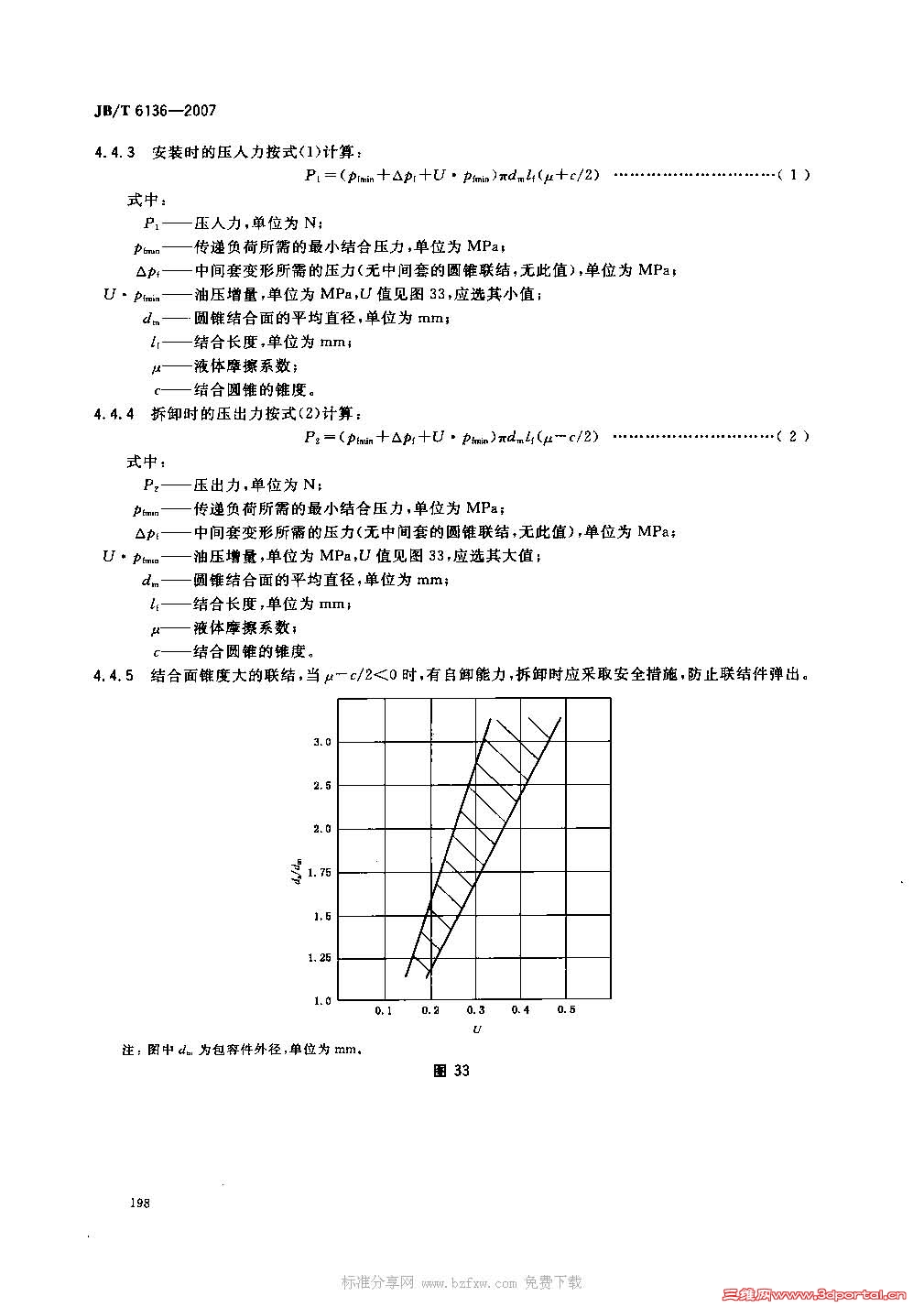

《JB/T6136-2007 过盈配合的油压装卸》标准P10的附录中有压入力和压出力的计算公式,详见图片。公式中提及一个“液体摩擦系数”μ,请问这个系数是什么含义,如何取值?谢谢!

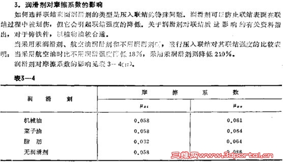

给你推荐一本书《过盈联结的设计、计算与装拆》:http://www.3dportal.cn/discuz/viewthread.php?tid=356487&highlight=%B9%FD%D3%AF%C1%AA%BD%E1%B5%C4%C9%E8%BC%C6%A1%A2%BC%C6%CB%E3%D3%EB%D7%B0%B2%F0
' Z0 l+ B6 N" C3 o  f- l+ V其中,第三章 过盈联结中的摩擦系数,对此有所介绍。
. f9 S" v- y! R" M" O; B2 m" }% N4 ?另外,再给你个图片作为参考吧。" g+ r. H. w) g

是摩擦系数吧!你选用的液体应该有能查它的摩擦系数啊!2楼推荐的那本不错
