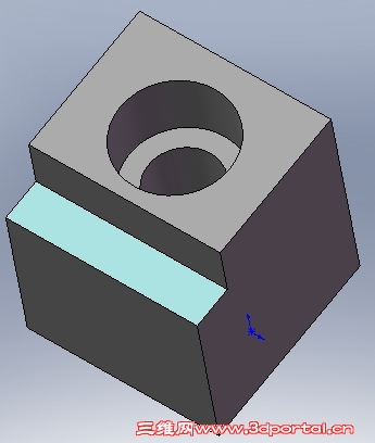

材料 为45#钢,调质处理,硬度大概有230HB左右吧,做出来的垫子发现硬度低,磨损碰伤,寿命不长。现要把零件垫子提高硬度 应该采用什么方法?
" x0 A2 k8 _9 d. v1 ]1 g1 e5 q" W- J4 w4 J1 @6 H
工件尺寸: 70*70*70 ;浅蓝色的面长度70mm,宽度为25mm,与零件下面的底面为接触面,应有较高的硬度。  所加工产品的硬度在270-300HB

表面软氮化处理,既提高了表面硬度,变形又小。

还有没有更好更 简单的办法呢?比较简单,好找外围厂家

再将其淬火一次吧,提高其整体的硬度。

* {  x0 m. g7 \& v# ]/ b/ [6 ^要求变形量要小的

镀硬铬后磨削

镀硬铬存在环境污染,现已渐渐被喷涂取代) k! x& I6 B7 Z# [2 x  x
建议采取超音速喷涂镀

甚高频淬表面

最好整体调质处理下,价格上面也比渗碳这类的表面处理便宜。

恩,下次做了调质硬度高点 9# 武昌鱼 e
