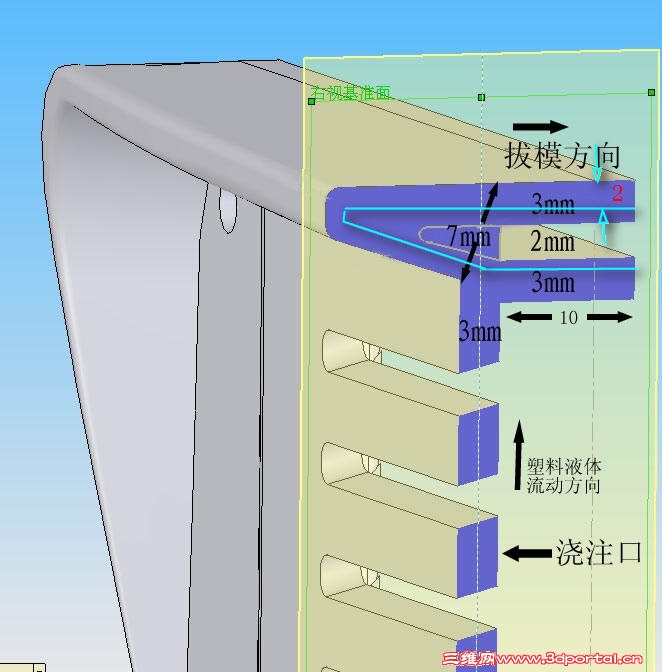

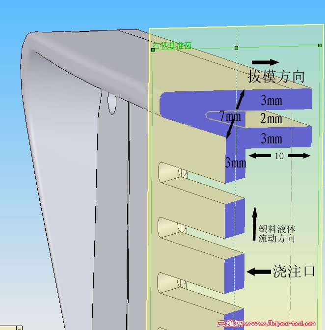

塑料件一般要求厚度要均匀,否则易出现缺陷。而上图中,7mm处,右边的两个边是3mm、3mm,边的宽度大约是10mm,下面是3mm,左边是7mm然后慢慢向左缩小至4mm,浇注口在下面,如此,该如何实现均匀的厚度啊?用不用图中暗线组成的三角形部分去掉,这样可以避免7mm的超宽距离。

降为2mm,而其他的部分的壁厚都是3mm,合适吗?
