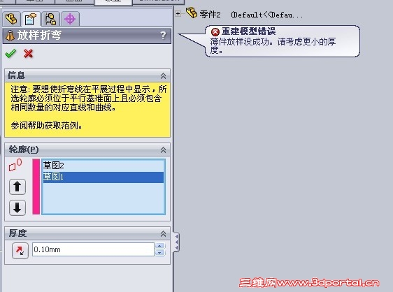

最近单位技术练兵,搞一个天圆地方的练习,我在sw上放样,结果说什么薄件放样未成功,请考虑更小的厚度,不知道是什么原因,请高手赐教……我是sw2010 版本的

你的草图有问题
发表于 2010-10-29 11:46:31 | 显示全部楼层 来自: 中国江苏泰州
0.005的间隙太小了

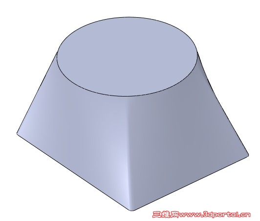

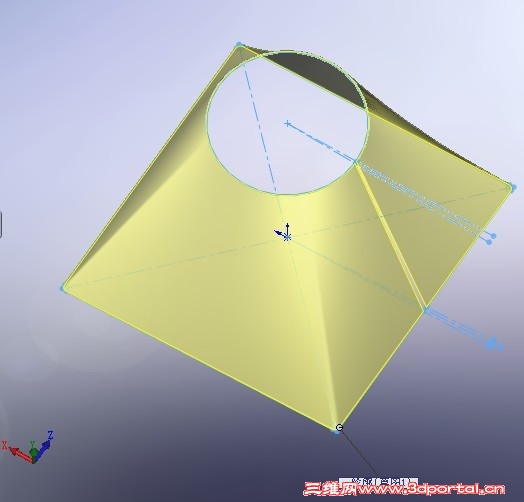

用扇形切口,圆形直接用圆然后切口。注意两草图切口一致,2011的,就不传模型了,看图一样的
